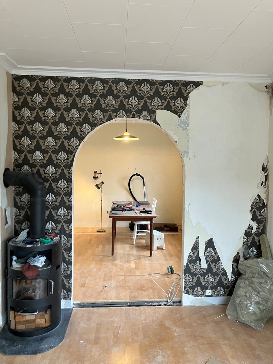

Vi har “afblændet” en dør og det viser sig at være en flot bue. Vi havde drømt om at have en fransk dobbeltdør til at adskille stuerne. Er det helt umuligt at bygge en dør selv som passer i hullet? Tror vi får svært ved at finde en der passer i Bauhaus. ​
Åbningen er 132 cm bred og 222cm høj

Hvor stor erfaring har du med træarbejde og hvilke træbeabejdingsmaskiner har du?
Det kommer jo rigtigt meget an på hvor meget erfaring og hvilket værktøj du har til rådighed.
Først skal du lave en karm, så skal der laves en dør der passer i karmen....
Det nemmeste ville nok være at lave en skydedør der hænger i en skinne på væggen over hullet.
Eller en alm fransk dør, og så en fast overdel sf glas
Jeg har en kap geringssav og en rundsav. Jeg skal have en fræser og er også frisk på at skaffe mig mere 😅
Jeg er ikke erfaren men frisk på at lave fejl.
Det sværeste bliver nok at lave karmrundingen, da skal du have træet opvarmet i damp, så det bliver bøjelig. Prøv at Google på "Dampbøje træ", for at få en ide om, hvordan det skal gøres.
Tror ikke døren er høj nok, til en fast overdel.
Hvad er med at lave hullet firkantet i stedet?
