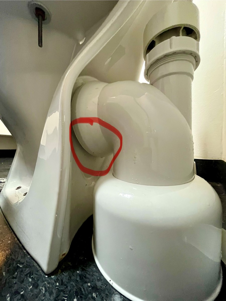

Toilet løber herfra (rød ⭕️)
Skal der mon skiftes pakning eller skal det blot samles ordentligt? Det virker lidt løst (dele kan bevæge sig lidt i forhold til hinanden)?
Hvis det drypper ud, hvor den røde cirkel er tegnet, så er det en pakning/gummiring, som er defekt eller mangler.
Måske kan du skubbe rørbøjningen bagud og undersøge samlingen, -ellers skal kummen løsnes og flyttes.

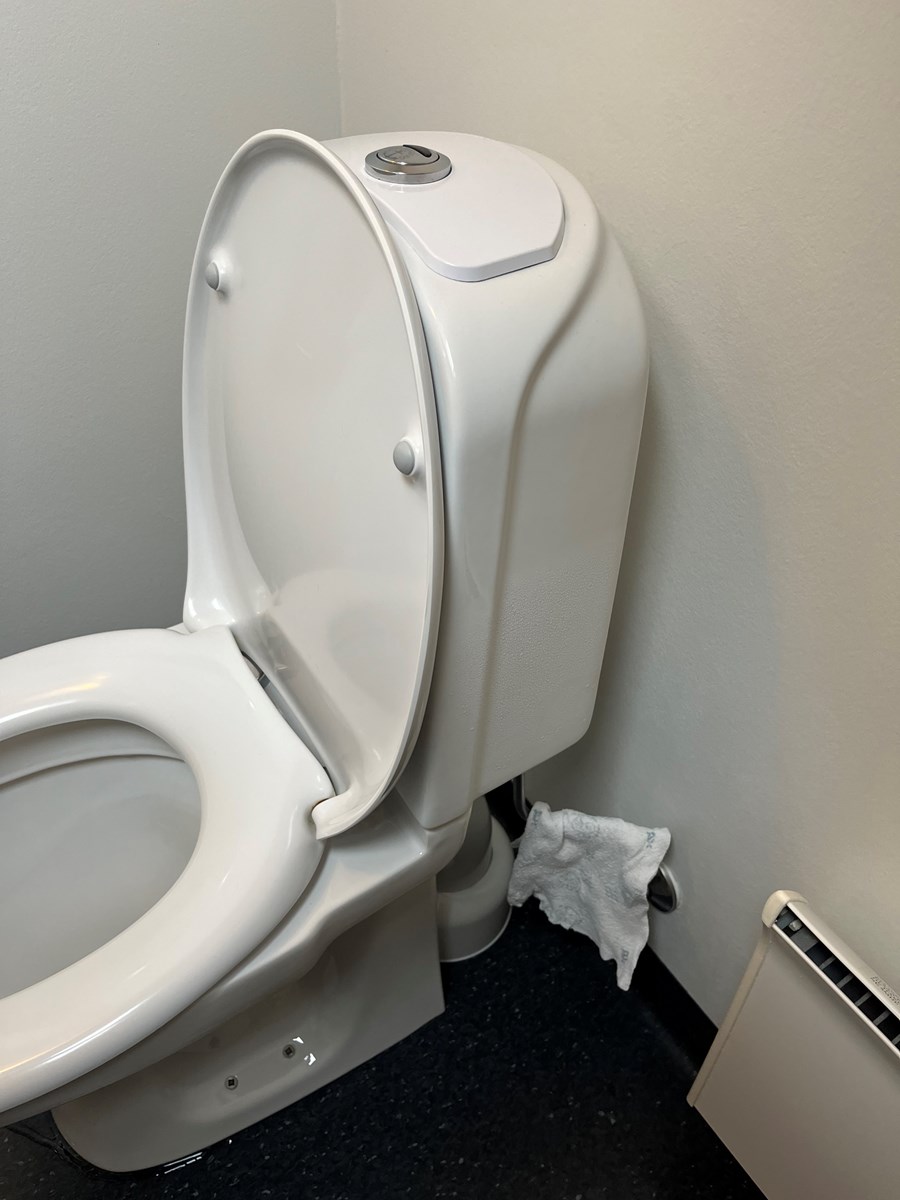

Sidder selve toilettet fast, der er ingen skruer, men sidder det fast i fugemassen ?
Sidder toilettet fast, så prøv om du kan presse muffen bedre fast på toilettet.
Hvis du kan fjerne bøjningen med muffe,  så rengør det hele, og sæt det hele sammen igen.
