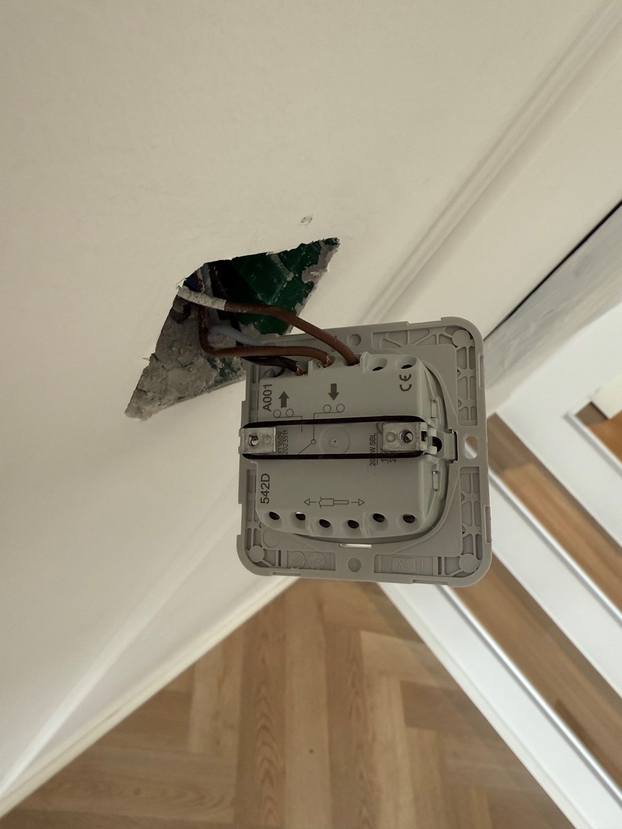

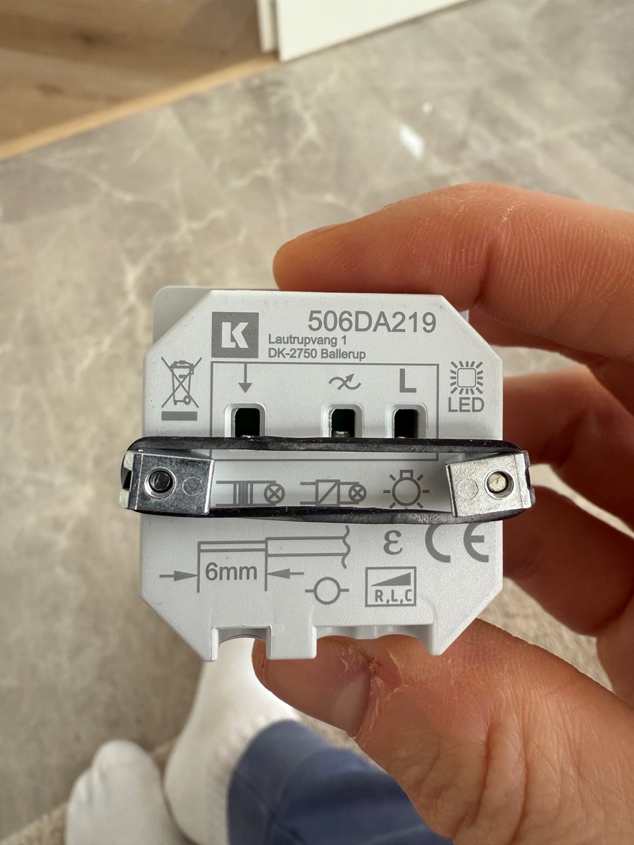

Hej, nogen der kan fortælle mig hvilke ledninger der fra den eksisterende afbryder skal sættes hvor i fuga afbryderen med dæmper? Tænker de to brune faser naturligt skal i L, skal den grå mellemled så i den midterste udgang og den sorte tændledning i udgangen med en pil over? Tak
De to brune skal i klemmen L, og de to andre skal i klemmen med bølgelinje (den midterste). Tænder du to lampestede med samme afbryder? Eller har der været en kronetænding?
Det er er både til spots og et standard lampeudtag som tændes samtidig

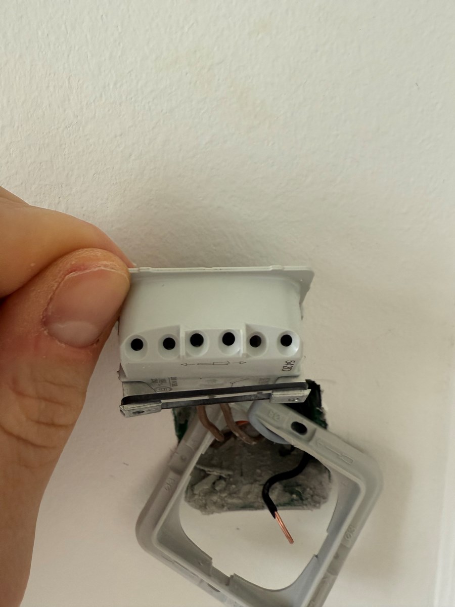

Men hvordan faen løsner jeg ledningerne, der er bare seks huller i bunden men ingen skruer til at løsne dem så jeg kan trække dem ud…?
Foran på afbryderen er der en rød og en sort firkantet knap, som du trykker ind og trækker ledningerne ud.
S. Fabrin skrev den 09-02-2025 12:39:46
Yes fandt ud af det, der var to knapper på med pile. Har installeret dæmperen nu og det hele spiller, tak for hjælpen!!
