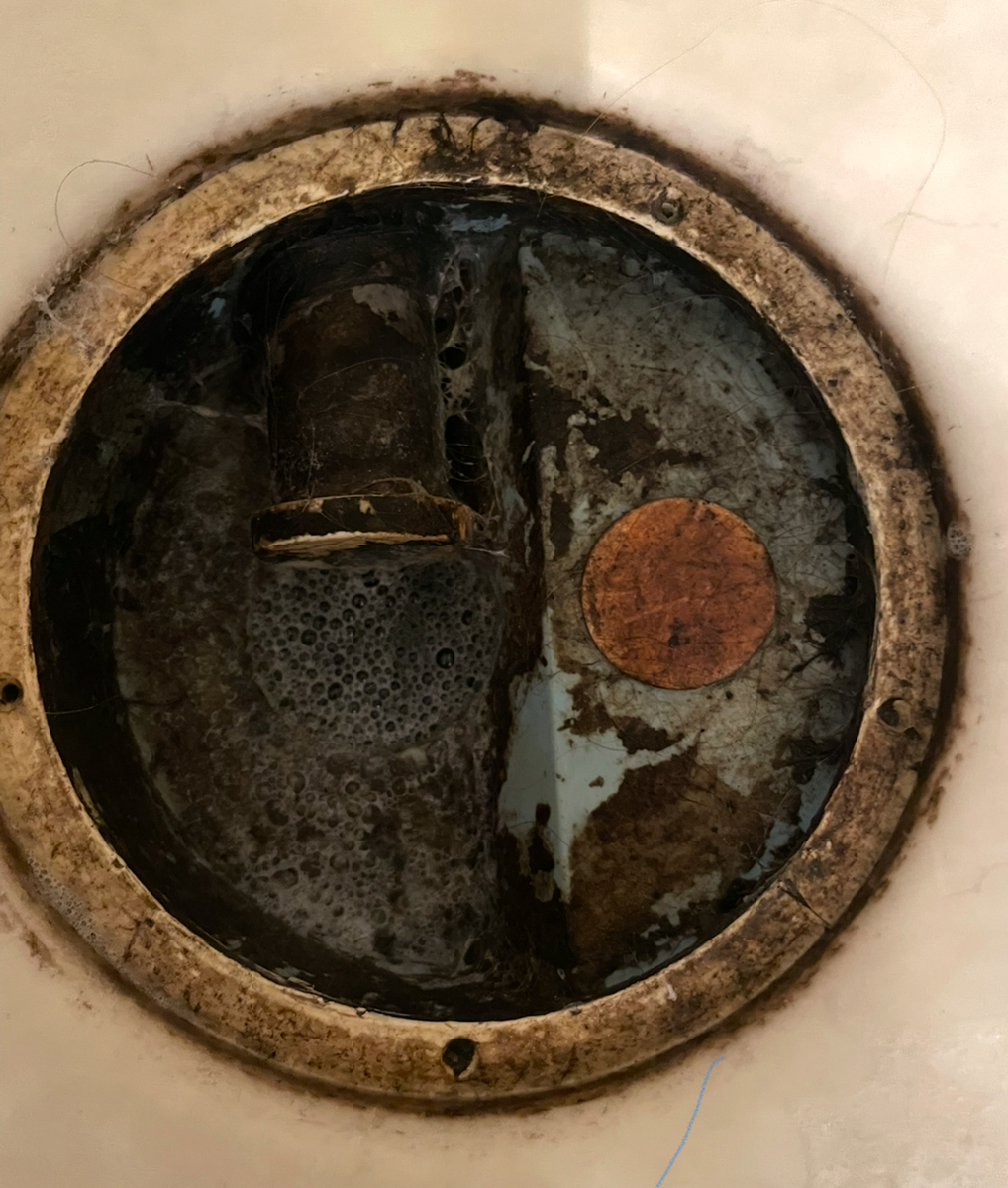

Jeg har en vandlås som vist på billedet.
Som det ses ude til højre side er der en prop (lidt orange/brun på billedet).
Denne prop er forsvundet fra afløbet og nu lugter det fælt fra vandlåsen når man går i bad.
Hvor køber jeg en ny prop jeg kan sætte i?
Jeg har før lukket hullet i mit afløb med en passende DBI dut. Det er en plastprop til at lukke rørender så der ikke kommer snavs i rørene inden de bliver monteret.
Hvis der er gevind i hullet, tror jeg en 5/4" prop også vil passe.
S. Fabrin skrev den 11-02-2025 16:34:41
God ide.

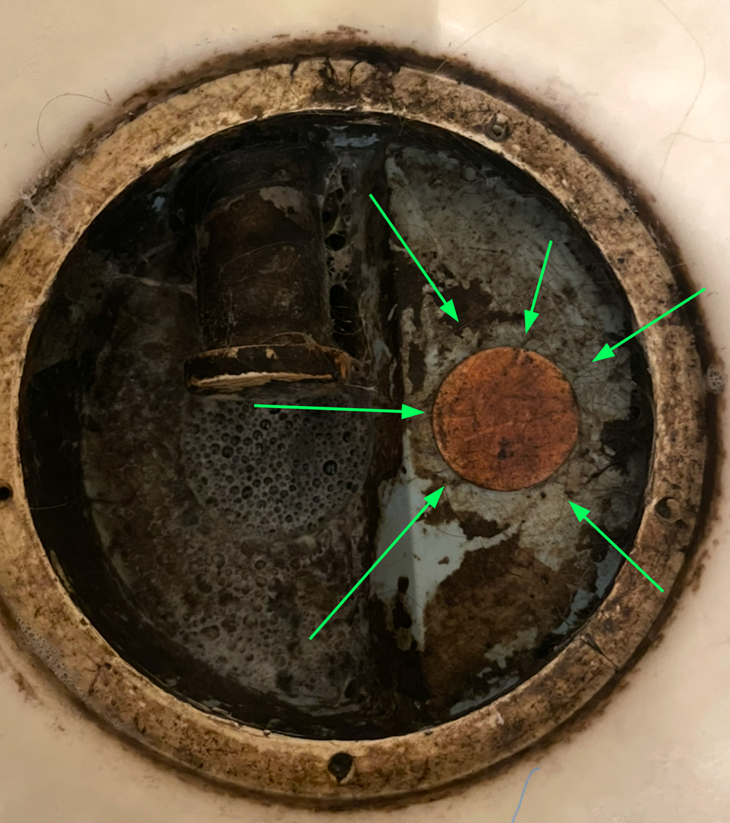

 Så vidt jeg kan se, er der ikke gevind.
Hvor kan man mon købe sådan en dibbedut som privatperson - uden at skulle købe en hel kasse?
