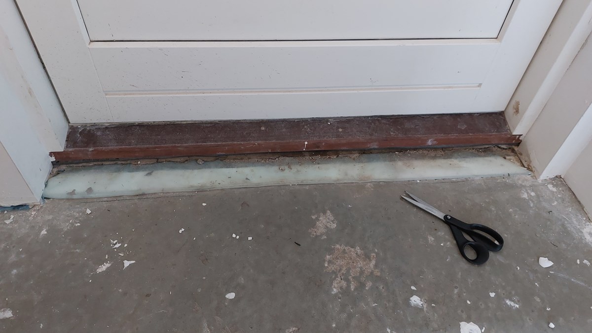

Jeg har en hovedpine jeg håber i kan hjælpe mig af med.
I vores nye tilbygning er der lavet radonspærre som er trukket ud under ydervæggen og derfor også under yderdøren.
Nu skal jeg til at udlægge flydespartel (ca. 1.5 cm) hvor der efterfølgende skal lægges fliser på.
Jeg er i tvivl om jeg bare kan støbe ud over radonspærren/kantisoleringen, eller om støbningen vil knække fordi der ikke er fast underlag?
Har i nogen gode ideer?
Mv Rasmus
Bonus info. Der skal lægges gulvfliser på 60x60 cm når gulvet er støbt
Du nivellerer blot ud over det bløde og så vil fliser kunne holde. Mit øjenmål siger at 1,5 cm spartel + fliselim og flisetykkelse er lovlig meget der. Det skal vel ikke gå til toppen af dørtrin.?
Husk at understøtte dørtrin midt på, ellers vil den give sig og det vil så revne ved flisekant.
Er der en sokkel  under de sidste 10 cm?
Ja du har ret, 1.5 cm spartel er måske lige i overkanten. Der er lige omkring 2,5 cm til underside dørtrin, så der ender nok med at vi lægger ca 1 cm spartel på. Filen er 6 mm tyk.
Dørtrinnet er understøttet 👍
Tak for dit input, der gir mig lidt ro i maven.
 Ja der er sokkel under dørtrinnet.
