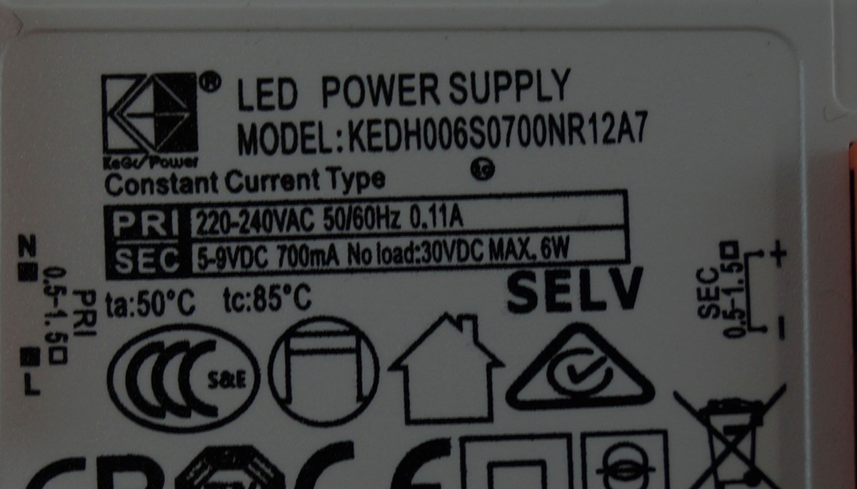

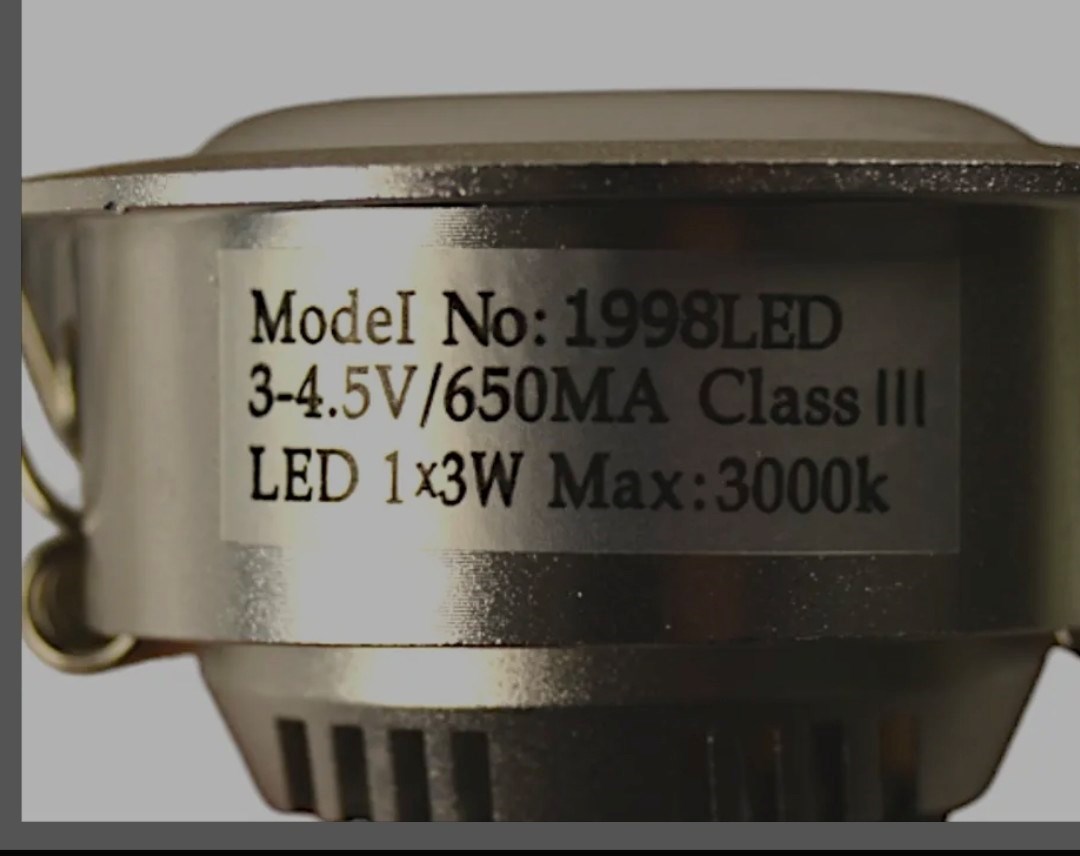

Led driver - hvilken? moffen86 167 8200 08-02-2025 12:27 Jeg skal udskifte en defekt led driver i min emhætte.Hvilken kan jeg bruge som erstatning? Gerne en prisfornuftig.Jeg har vedhæftet billeder af nuværende driver og de pærer der skal tilsluttes 2 af. 1 svar Følg tråden Annonce Annonce Annonce
buller27 1204 08-02-2025 19:08 Du skal have en CC(constant current) LED driver der har 700mA. eEt er ikke helt nemt at finde en der går ned til 5V. Et eksempel kunne måske være: https://elektronik-lavpris.dk/p139414/lphc-18-700-mw-led-driver-200-240vac-6-25vdc-07a/ Love er minimumsiveauet - men der regnes altid med en mindre mængde af folk har svært ved regler.
