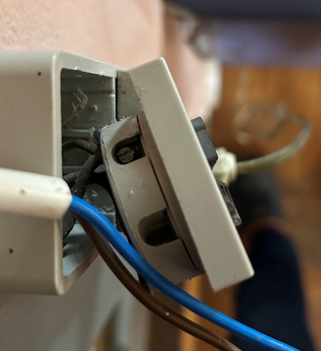

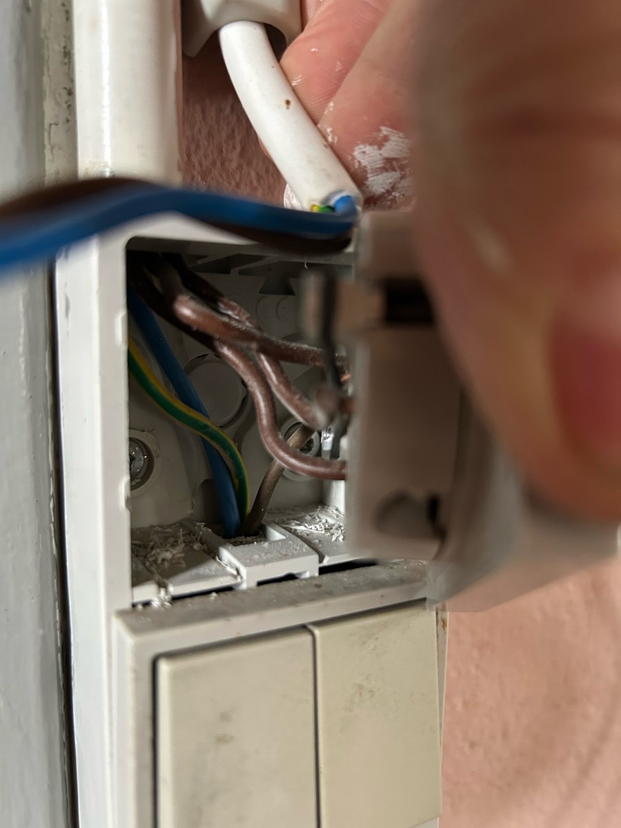

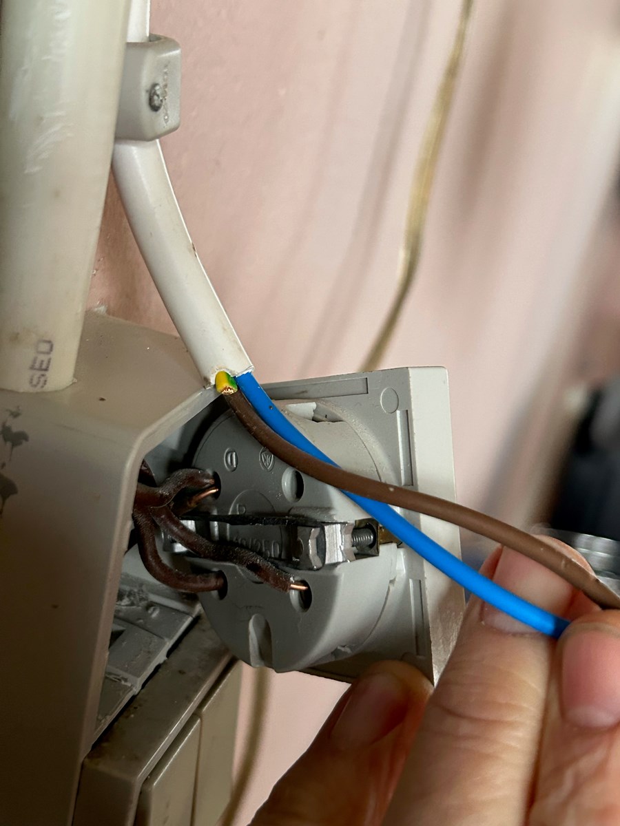

Nogen der ved, hvordan man tilslutter en lampe til en ældre LK dobbeltafbryder?
Der er en lampe tilsluttet og der er trukket strøm videre til stikkontakt nedenunder.
Der går 5 ledninger ind: 3 brune, en blå og en jord
Den blå og brune ledning ved siden af går op til den lampe jeg gerne vil tilslutte.
Den brune til et af de nederste huller (hvor der kun sidder én ledning) i samme side som den knap, der skal betjene lyset.
Den blå skal ned til stikkontakten til det hul, som ikke har en brun ledning, der går op til afbryderen.
Vær opmærksom på, at lederne på din ledning mindst skal have et tværsnit på mindst 1,5, før de må tilsluttes direkte til den faste installation. Umiddelbart ser det ud til din lampeledning er 0,75 (dog svært at se på billedet), og derfor skal tilsluttes til en roset.
Tak!
Også for at pointere, at det er en forkert type ledning, der er brugt.
