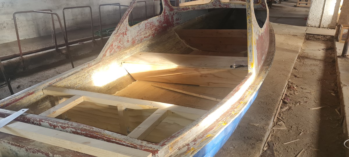

Jeg er igang med renovering af en glasfiber båd, type ukendt men den minder om en Nordeck 15.
Jeg er lidt i tvivl om jeg skal støbe "indvendig aptering" oven på krydsfinér, eller om jeg blot skal benytte krydsfinér som støbeforme og gå ren glasfiber?
Med krydsfinér er der jo på sigt risiko for råd, men vil ren glasfiber være stærkt nok til f.eks at sidde på?
Årsagen til at jeg overvejer ren glasfiber er også for at spare på totalvægten.

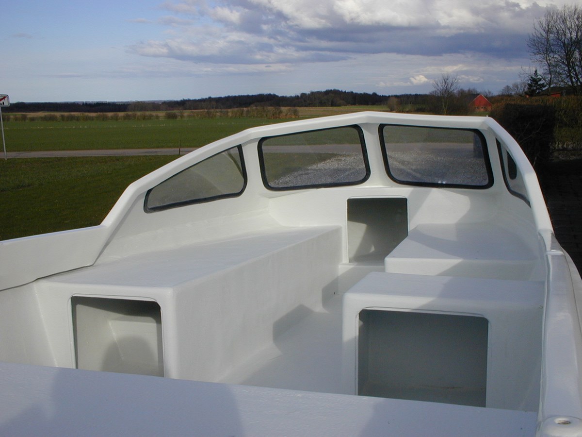

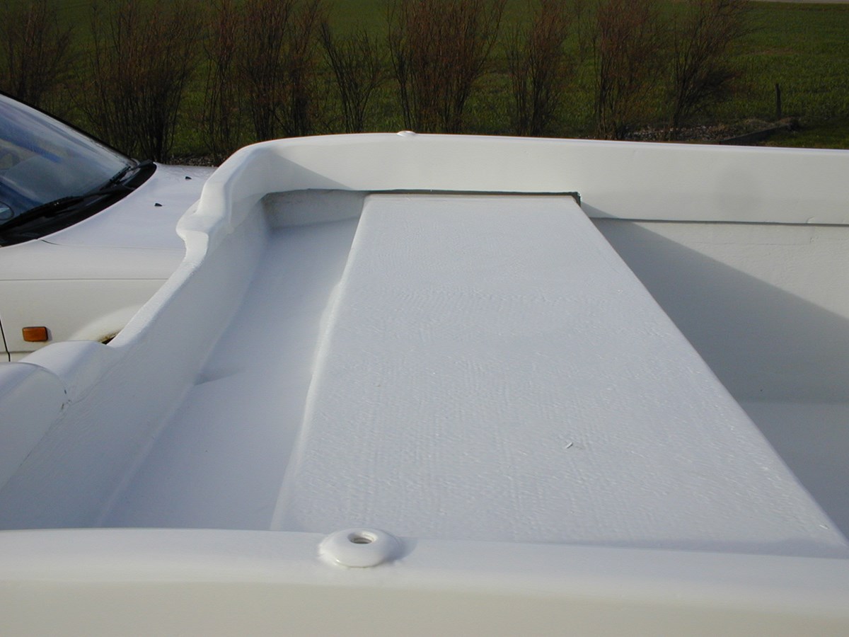

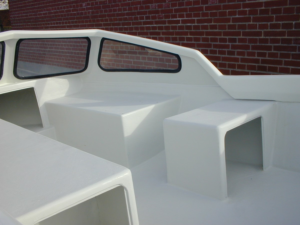

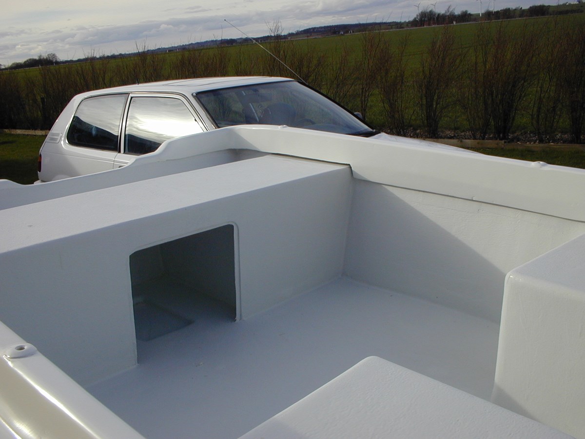

Ja bedst med ren glasfiber, man kan nemt støbe nogle forstærkninger ind.
Jeg brugte noget stift plast elektriker rør og beklædte med glasfiber, på undersiden efter sæderne var støbt.
På daværende tidspunkt arbejdede jeg på maskinfabrik, og fik bukket en 2 mm stålplade som jeg brugte til støbeform.
Støbte et par lag glasfiber, og støbte derefter forstærkningerne på bagsiden, så blev til tilpasset til båden og støbt fast,og fik et par lag glasfiber mere.

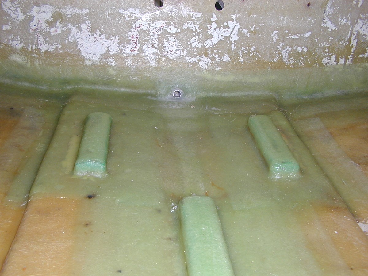

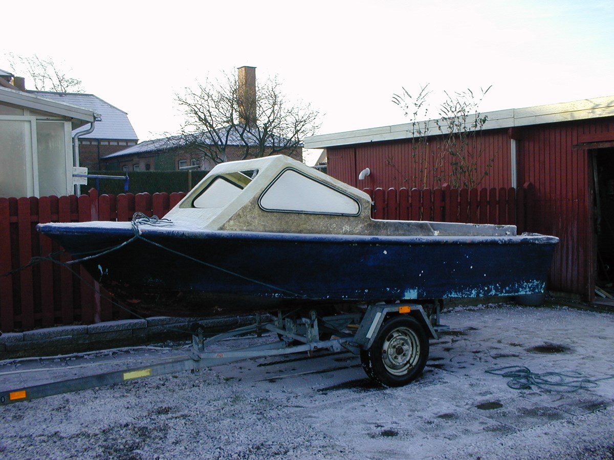

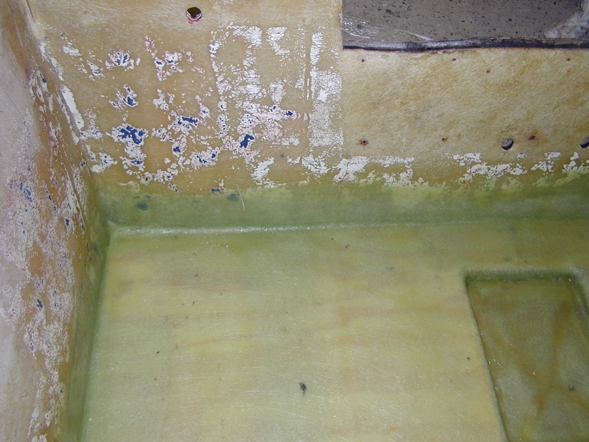

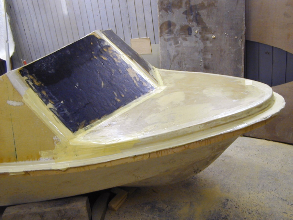

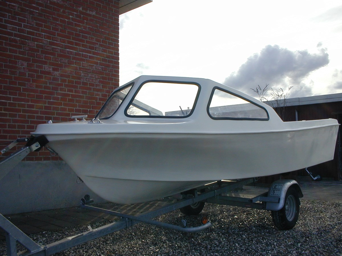

Nu kender jeg ikke lige en Nordeck i detaljer, men generelt er det meget almindelig med spanter i træ, og så en vandfast krydsfiner, som er støbt fast og beklædt med glasfiber på oversiden.
Det kan give problemer hvis ikke hulrummet er 100 % tæt, så har træet det med og rådne og bunden føles blød.
Men er alt lavet omhyggeligt, og testet for tæthed er det ikke noget problem.
Jeg satte let overtryk på hulrummet, da jeg havde lagt ny dobbeltbund i, og testede med sæbevand, fandt 2 utætheder som blev fixet.
Havde for første gang bundproppen til hulrummet ude for et par år siden, da var det over 20 år siden den blev lavet.
Der kom et ""friskt pust af glasfiber" og alt var knastørt, havde også et endoskob inde, alt så helt friskt ud..
Jeg lavede spanter af purskum og beklædte dem med glasfiber, så det eneste træ er krydsfinerpladen.
