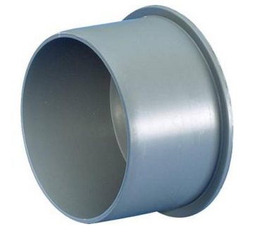

Jeg har lidt svært ved at se at der kan bruges anborings bøjle når man kigger på Y stykket på dit sidste billede. Bøjlen sidder rundt om røret lige netop hvor afgrening sidder.
Fortsætter du men slange som afløb, så kan det monteres oven over grenstykke.
Der skal en prop i røret som går op.

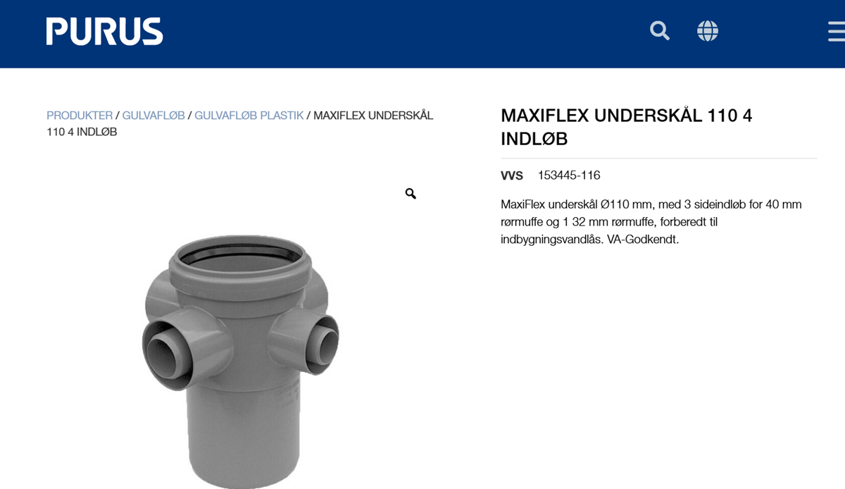

Ellers køb sådan en her, så har du 4 tilslutninger i siden, hullet i toppen kan du jo bare proppe af, der kan også monteres  en vandlås hvis du ikke har det i gulvet..
(Hullerne i siden er ikke boret op, så man behøves ikke at proppe dem af.)
Universal skrev den 09-02-2025 07:16:39
Med anboringsbøjle, skal man så lave et hul ind i fx. Forgreningen og derefter spænde anboringsbøjlen fast oven på hullet i røret?
Korrekt, men som de andre er inde på passer diameteren ikke på muffe-delen af en forgrening.
Det kan løses med en kort stump rør enten over eller under forgreningen, bedst hvis det er over da der så er mindre risiko for at der kommer snask ind i slangen fra din vask mm - men kan ikke se om det går mht højde, anboring + slange skal selvfølgelig være under niveau af udløbet.
