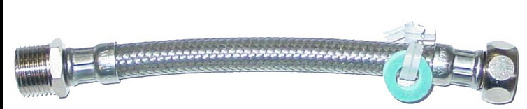

Du kan også bruge en flexslange til tilslutningen..

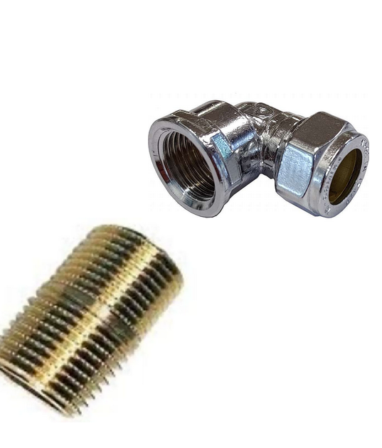

Du skal bruge:
1 stk 15 mm connex vinkel ( den følger ofte med hanen )
1 stk 15mm / ½" muffe connex vinkel
1 stump 15 mm kobberrør
1 stk ½" nippelrør i en længde der passer med din pexdåse
Og så ville jeg købe vandhanen i en bedre kvalitet så den også fungerer om et par år. Modellen fra Frese koster ca. 50% mere og er et godt gennemprøvet dansk produkt.

 Hvis det er ½" nippelrøret, så køb et der passer i længden, da det jo er med gevind.
Kobberrøret kan du bare korte op..
Kobberrøret på hanen kan også kortes op, men så skal den indvendige spindel også opkortes.. (går ud fra det er en hane der har lukkeventilen på den varme side af muren)

 Ja det skal bare pakkes, men ikke til at korte op da der så skal ny gevind på.

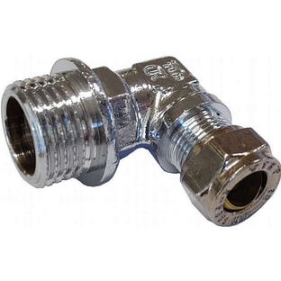

Hvis koblingsdåsen ikke sider for langt inde, burde du kunne bruge sådan en Conex direkte i.
(er den for kort så køb modellen med indvendigt gevind og et nippelrør i passende længde.)
