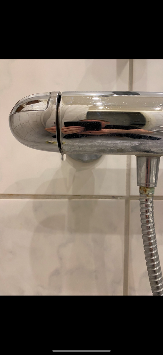

Blandingsbatteri i bruser drypper når man tænder for vandet
Mit blandingsbatteri / bruseamatur, drypper fra der hvor man drejer for at skruer op for vandet, når man bruger det.
Indtil videre drypper det ikke når jeg har slukket for vandet.
Vil det være en pakning der skal skiftes , eller et helt nyt blandingsbatteri / armatur, og hvad kan det skyldes ?
Jeg vedhæfter billede.🙂
Hvis du har mod på det - kan du prøve at skille det ad.
Kan være at du kan finde utætheden - og måske købe en ny indre del.
Hvis det ikke virker, så er beslutningen om at købe et nyt amartur nemmere.
Hvis du kan få håndtaget du drejer på af kan det være noget så simpelt som en omløber der skal spændes.
Grebet kan måske tages af ved at løsne en lille unbrako. SÅ kan du også se mere præcis hvor vandet kommer fra
