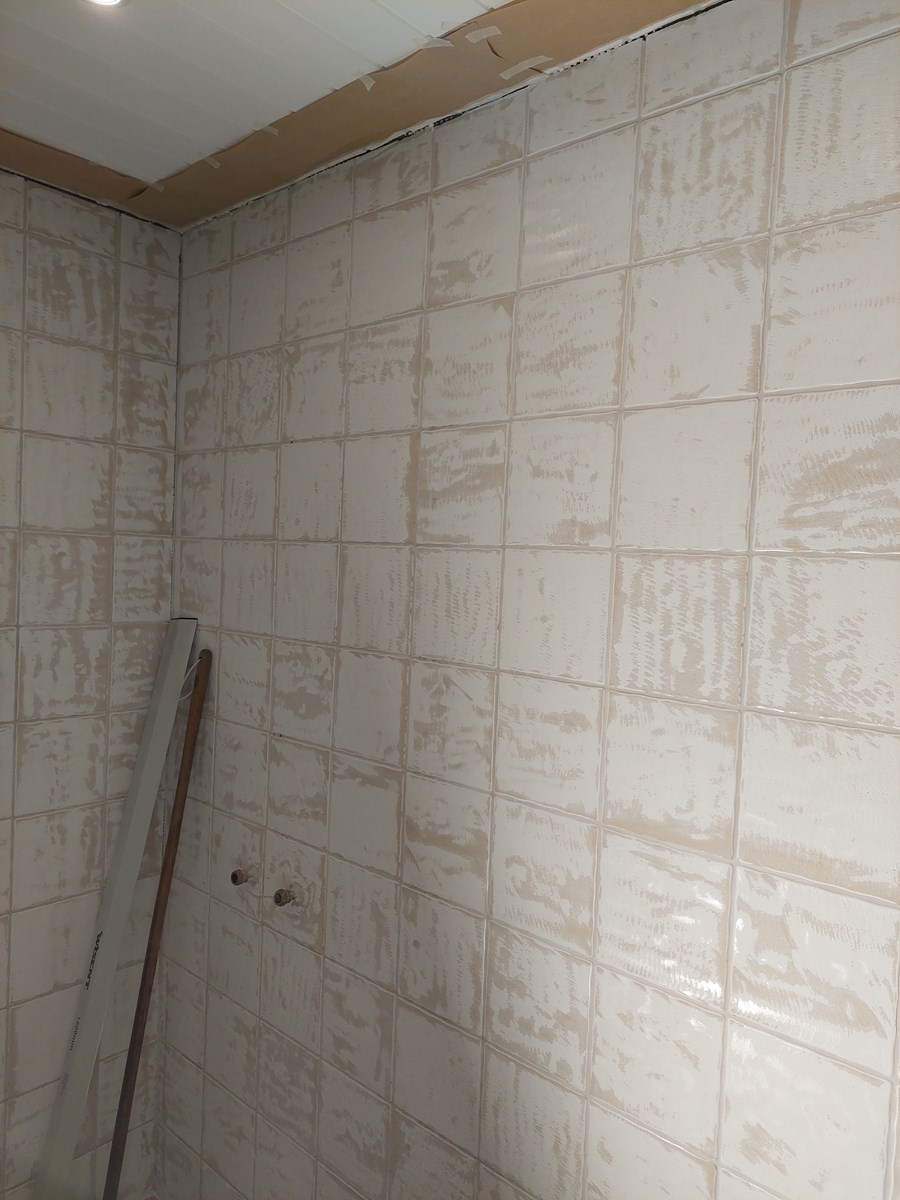

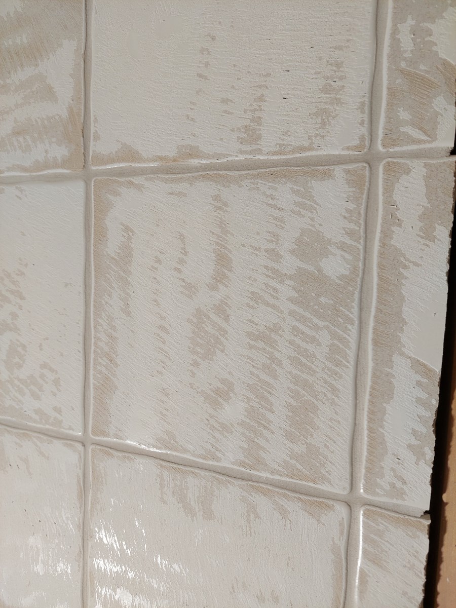

Jeg er igang med et lignede projekt, jeg har valgt at ​spartle de gamle fliser, og ligge nye fliser ​på gulvet oven på de gamle, dog har jeg fjernet de gamle gulvfliser i bruseområdet, da jeg gerne vil have det lidt lavere.
Jeg pudsede de gamle fliser af med en betonsliber, for at fjerne evt ujævnheder, og få en god overflade at hæfte på.
Jeg trak det over med fliselim og pudsede det let med betonsliberen, og så ellers nogle gange vådrumsspartel, ​mangler lige at spartle sidste gang.

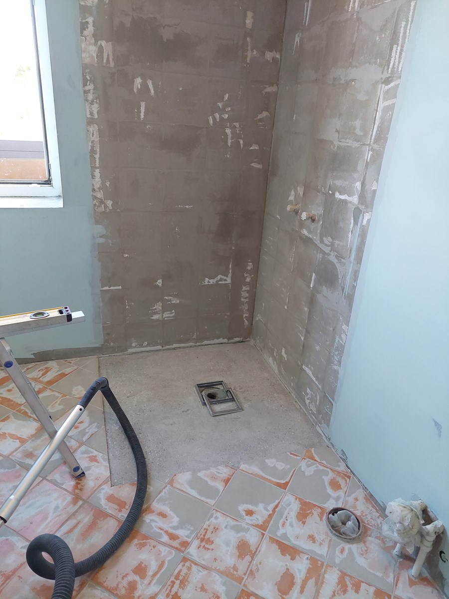

Jeg har lige revet klinkerne ned og det var pænt let!
Der var luft bag dem og de sad på et tyndt pudslag.
Bunden af væggen (vi er i kælderen) er relativt fugtig og jeg mistænker at det kommer udefra.
Det suger ned i fundamentet og derfra ud i en gipsvæg der nu er pillet ned.
Der er dræn men jeg tror ikke det helt fungerer.
Hvad pokker gør jeg her?
​(Udover at fikse drænet selvf)
Jeg mere jeg lukker det inde, jo mere trækker det jo bare nedad.

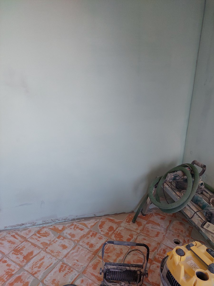

Nu, hvor klinkerne er nede, kan jeg se, at der er noget udefrakommende fugt i konstruktionen.
Der er dræn udenfor, men mistænker det ikke virker helt - Det får jeg løst.
Kan jeg i mellemtiden pudse væggen op med blå Lip for at få en mere ensartet overflade?
Jeg tænker - er der andre produkter man skal have på inden, når man ved der er fugt?

Det ved jeg ikke hvad der er bedst ,men du kan prøve at ringe til LIP de har en rigtig god kundeservice.
Jeg ville ikke pudse med fliseklæb. Det bliver jo vildt hårdt og dermed besværligt at slibe på. Ville helt sikkert pudse alm., så vådrumsmembran og så den blå LIP.
