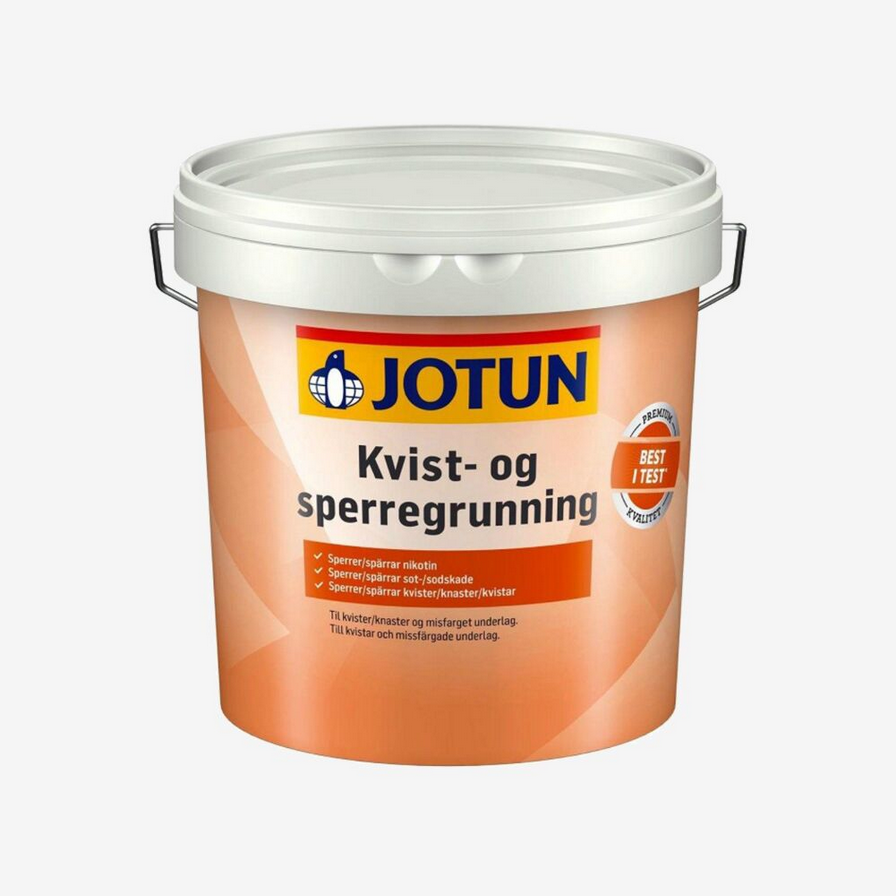

Hvis det er som du siger. Hvordan skal vægen behandles efterfølgende? Skal den renses i andet end grundrens og så have en gang spærre maling?
 Hvis skorstenen er opbygget af elementer, sidder evt sod inde i elementerne, som du jo fjerner, så vægen der står tilbage kræver ikke særlig spærregrunder. (medmindre den er angrebet af sod, men det burde den ikke være.)
Skal du bruge spærregrunder er Jotun knast - & spærregrunder, noget af det bedste.
