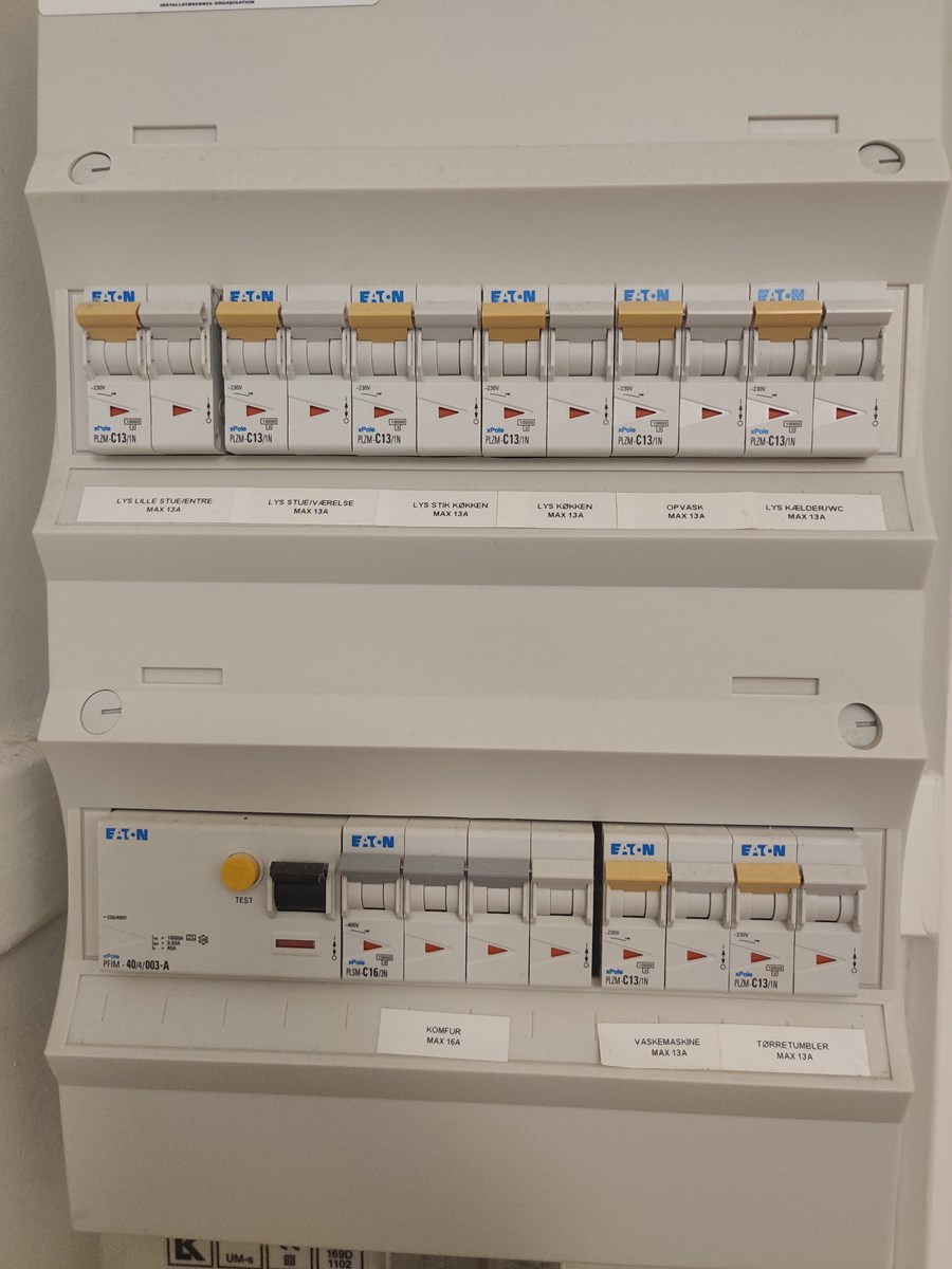

Kunne du ikke vise et billede af gruppetavlen? Det er næsten umuligt at svare på, hvordan tavlen kan udvides uden at se et billede af tavlen. Prisen på sådan en omgang er næsten umulig at svare på.

Det er svært, for mig ikke elektriker, at se på dit foto om du har RCBO (kombi relæ'er), hvis ikke kan du måske skabe plads i din eksisterende tavle.

Nærbillede
jeg tænker hvorfor 2x13A for to loftlamper og 6 stikkontakter i et meget lille køkken?
og vaskemaskine/tørretumbler kunne vel også være på 1x13A?

Jærgenkøleskab det LOVPLIGTIGT med 2 separate grupper i et køkken.... derfor de 2x13 A vaskemaskine og tørretumbler kunne godt sidde på 1grp, men så ville du ikke kunne bruge begge samtidigt...

Tavlen kan presses lidt, men det er nok ikke en god fremtidsløsning.
Gruppen til komfur er 16 A 3 f + N ok grupper til vaskemaskine og tumbler er 13A 1 F+N Det kunne laves til 3 f + N og derved kunne det også bære opvasker. Men det giver jo ikke plads til lederen, men til er lysgruppe til 1. sal.

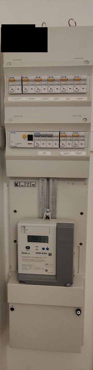

Når i skriver stikledning, den kommer fra loftet og går ind i den nederste del af tavlen (fræset ind i væggen bagtil).
Den kan man måske koble på i den nederste boks på tavlen? Og så sætte et kabel lodret ned fra eksisterende tavle?
