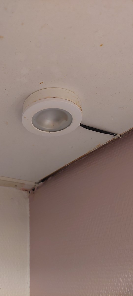

Jeg har 4 Spotlys under køkkenskabene.
2 er brændt af. Jeg vil derfor gerne skifte alle 4.
De tændes på stikkontakt. Ledningerne forsvinder ind under køkkenskabe og i væg. Jeg kan ikke umiddelbart finde en transformer eller lignende. Jeg vil helst undgå, at skulle fjerne skabe/omtrække ledninger.

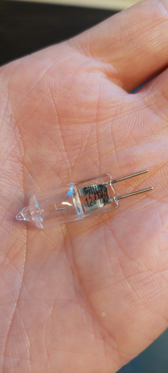

Kan du ikke kikke på en af "pærerne" hvilken volt de er på ?
Ellers hvis du har et multimeter så mål hvor mange volt der er på ledningen..
Alternativt tilslut en 230 volt pære, er det 12 volt er der intet der tager skade, men pæren vil ikke lyse,eller kun gløde svagt hvis det er 12 volt.
Pærene er 12vkan jeg se. Så må der jo antageligt sidde en transformer et sted? Kan jeg antageligt stadigvæk klippe ledninger og tilslutte andre 12v spots?
Det er desværre de der firkantede bokse hvor ledningerne går til, som er brændt af. Kan derfor ikke bare skifte pærerne ud,desværre.
Det ligner spots med G4 halogen. Det er næppe 230V. Hvis du piller den yderste hvide krave af, er det så ikke G4 pære, du ser? Dem kan du blot skifte. Det er næppe spotsene, der er brændt af, men blot pærerne.

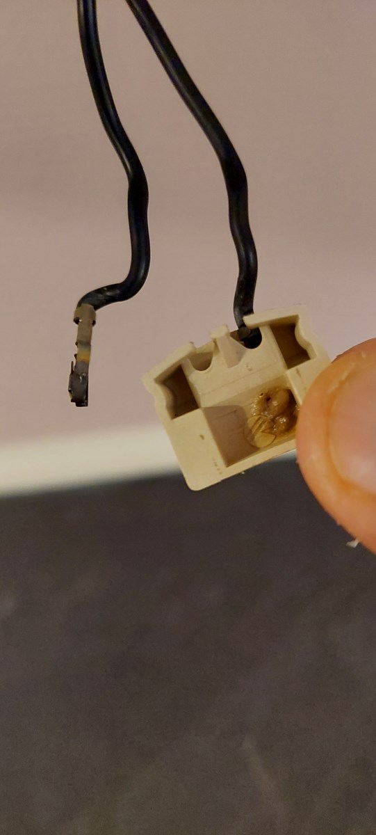

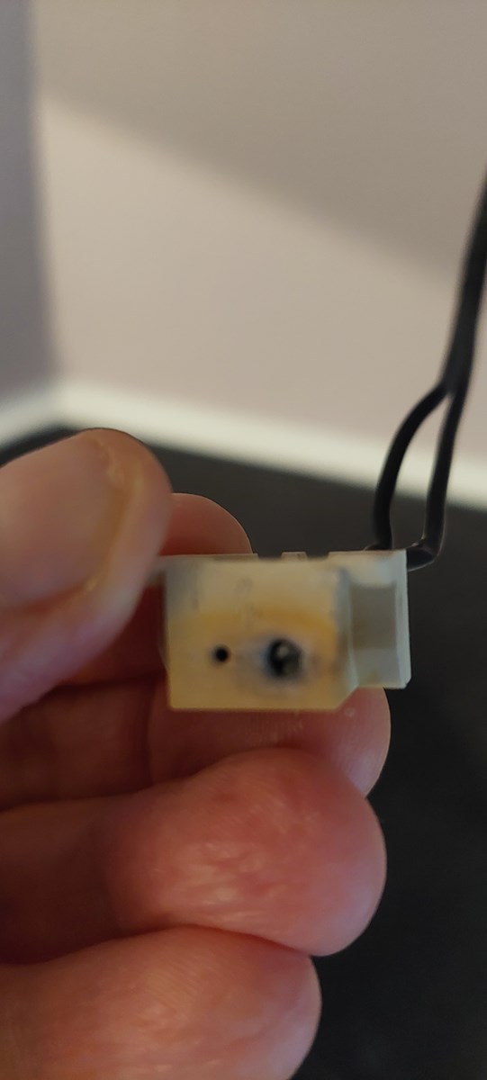

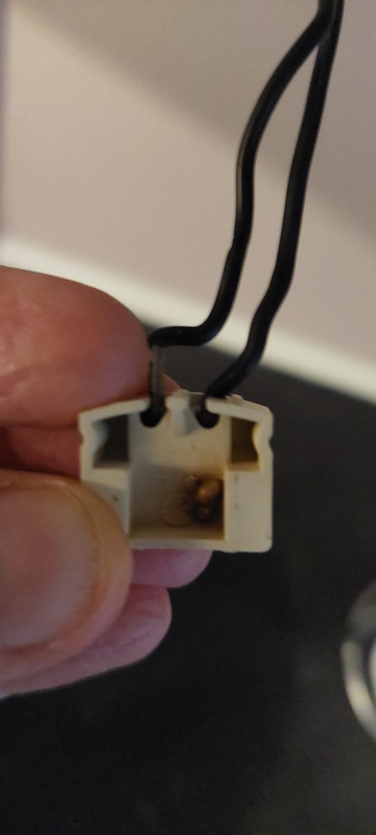

Hvad er det for en boks du mener er brændt af?
Kun hvis du monterer spots med halogen pærer kan du være sikker på at strømforsyningen/transformeren ikke skal skiftes. Hvis du sætter LED spots skal du være heldig, hvis det ikke blinker.
GodeVen skrev den 03-02-2025 11:07:27
 Den firkant jeg holder i hånden på første billede.
Det er sådan boksene på de to der ikke virker ser ud.
Så det var det jeg gættede på var tilfældet...
