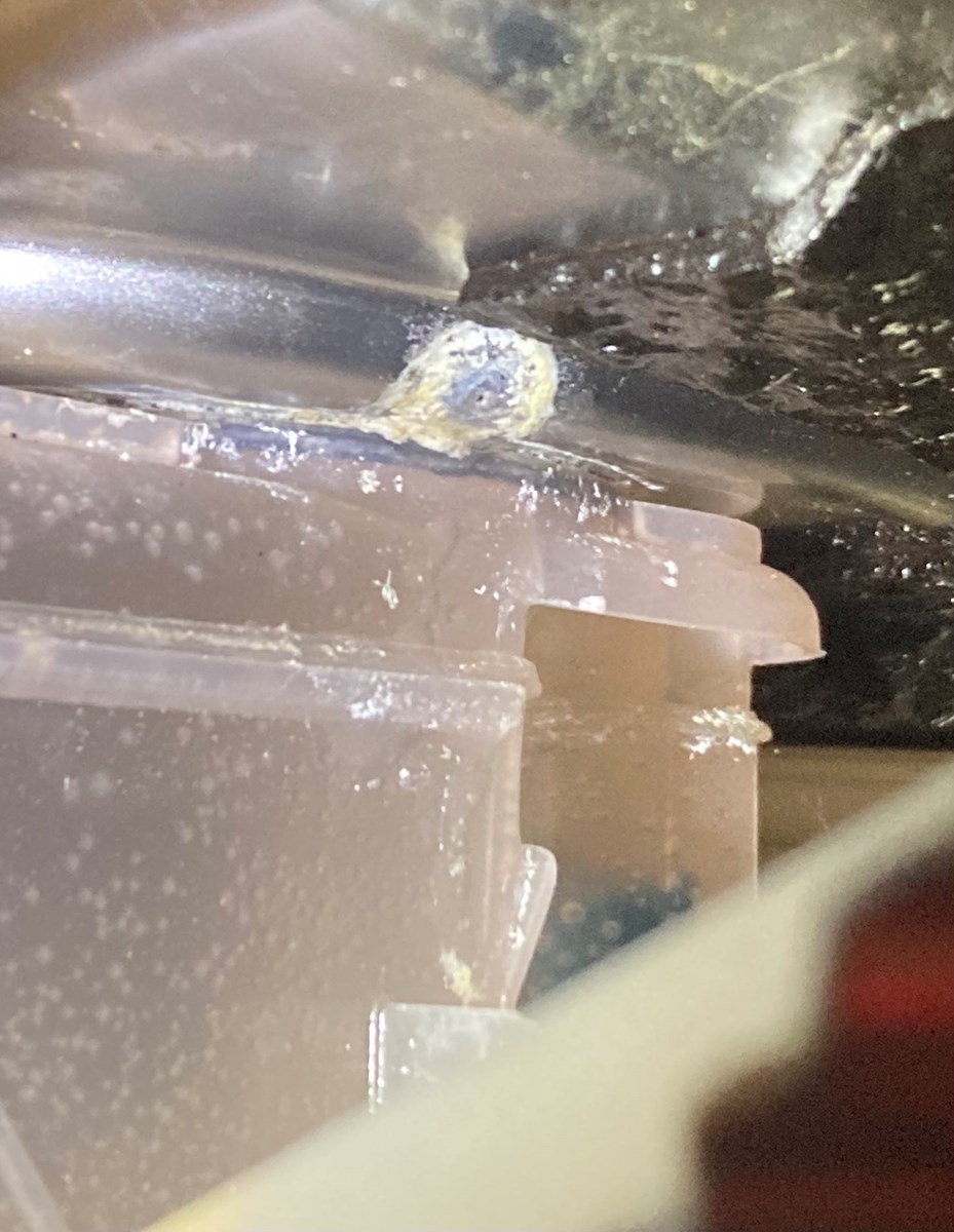

Jeg har en XXL opvaskemaskine fra AEG.
Der er vand i bundkarret - altså ikke inde i vaskerummet, men i selv bunden af hele maskinen.
Jeg fandt frem til at det drypper fra en overgang mellem metallet og noget, der ser ud til at være der, hvor saltkarret sidder.
Det er ved den lille kalk-cirkel på fotoet.
Er det noget, man kan tætne mon? Eller er det en ny maskine...?
Venlig hilsen
Prøv at slibe kalken af. Måske kan du tætne hullet med Araldit, hvis det ikke er for stort.
Hvis hullet er stor, kan du lime et stykke metal/ plastik over hullet, med Araldit.
Men du skal slibe området du på limer på, så det er helt rent, både på maskinen og det du limer på.
