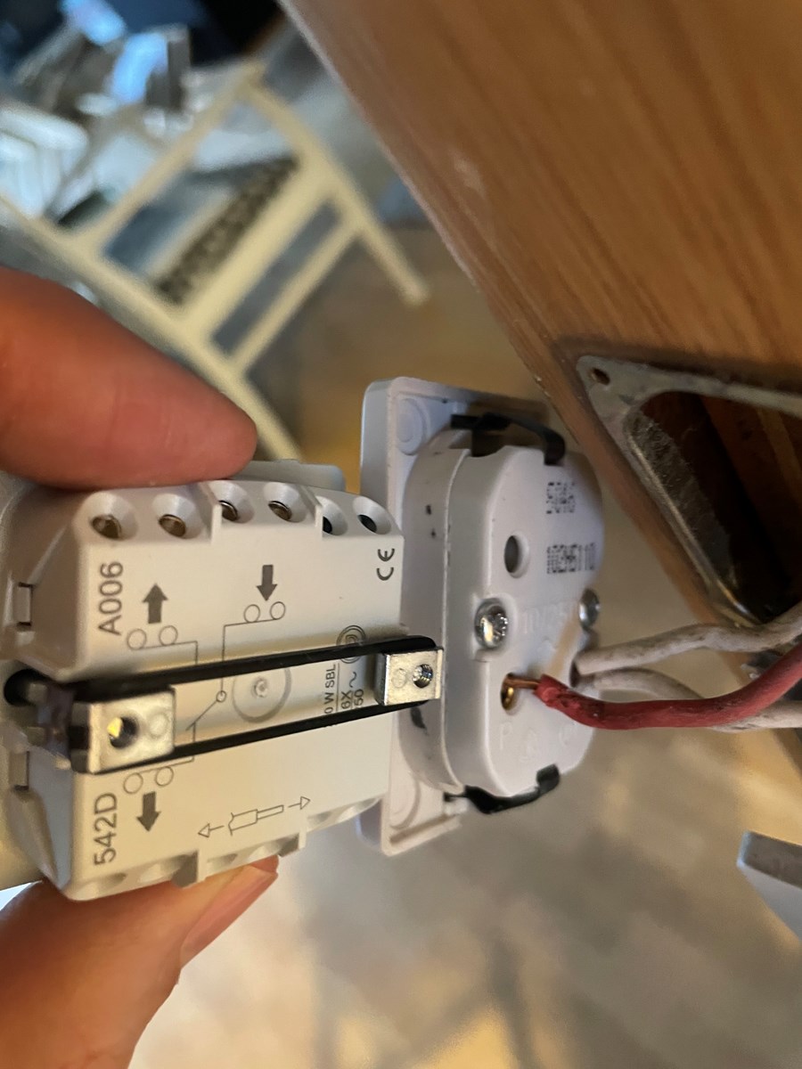

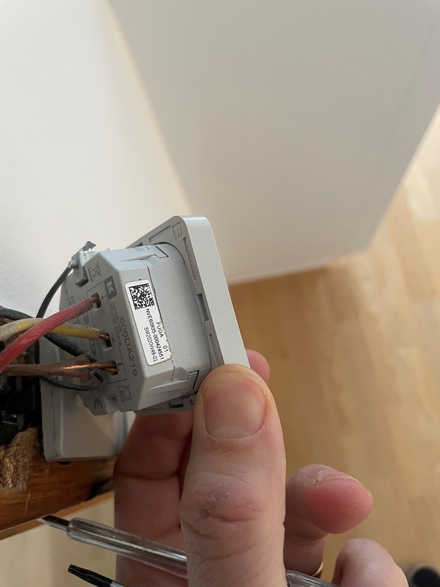

Korrespondance med lysdæmper Cmc 4 02-02-2025 16:10 Hej, skal skifte kontakter til lampe sted hvor jeg har skyde lysdæmper i ene ende og fjederarbryder i anden ende. Det driller lidt med afbryderens med fjeder. Se billede hvor eksisterende kontakt der fungerer samt nye fremgår.Tak Christian 6 svar Følg tråden Annonce Annonce Annonce
S. Fabrin 19694 4400 02-02-2025 16:51 De to hvide sætter du i den ny kontakt i pil ind. Den brune sætter du i pil ud. Fjederen monteres, så der er spænding på den brune, når afbryderen aktiveres. fase
S. Fabrin 19694 4400 02-02-2025 22:35 Når jeg nu kikker ordentlig efter, så ser det ud som om den smalle minitangent ikke er en korrespondanceafbryder, men en enpolet afbryder. Kan du ikke vise et billede af den anden korrespondanceafbryder set bagfra? fase
S. Fabrin 19694 4400 03-02-2025 10:04 Hvis den afbryder, du vil erstatte med en lysdæmper, er en korrespondanceafbryder, må der findes en anden korrespondanceafbryder. fase

ev elmand 30608 7480 04-02-2025 00:31 Det er tydelig at der er skydelysdæmper i den ene ende og 1 pol fjedertryk i den anden ende. Det fremgår af starten på tråden,Hej, skal skifte kontakter til lampe sted hvor jeg har skyde lysdæmper i ene ende og fjederarbryder i anden ende. Det driller lidt med afbryderens med fjeder. Se billede hvor eksisterende kontakt der fungerer samt nye fremgår.Så Fabrins første opskrift vil virke. Der er dog nogen farveskift / forvirring undervejs. Men er det kun fjeder afbryderen der skiftes så vil det virke. Har nogen samlet det, kan det skilles ad. Samles igen ? ?m.v.h. Erik (1/2 ekspert i mange ting)
