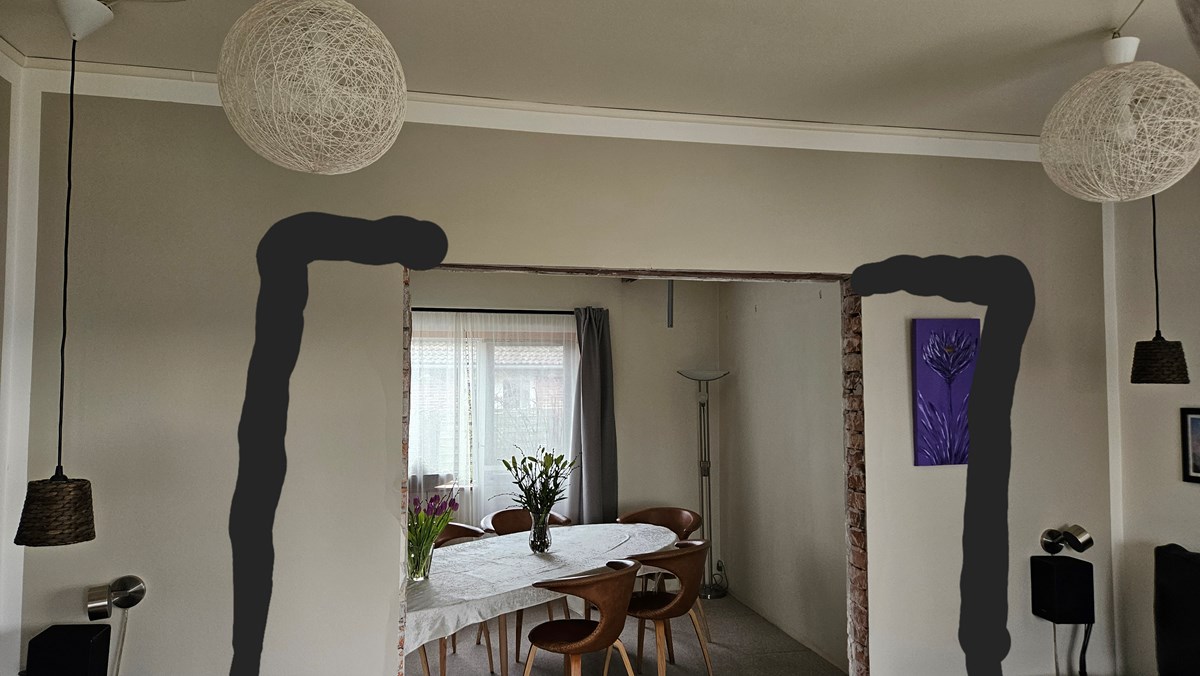

Er andet end ydervægge bærende her ?
Overvejer at rive væggen mellem de 2 stuer til højre helt, skorsten i hjørnet er helt nedtaget for længst og der er allerede en åbning på ca. 200*150cm mellem stuerne med en træ overligger.
På billedet er det væggens mursten man kan se ligge over den røde streg.

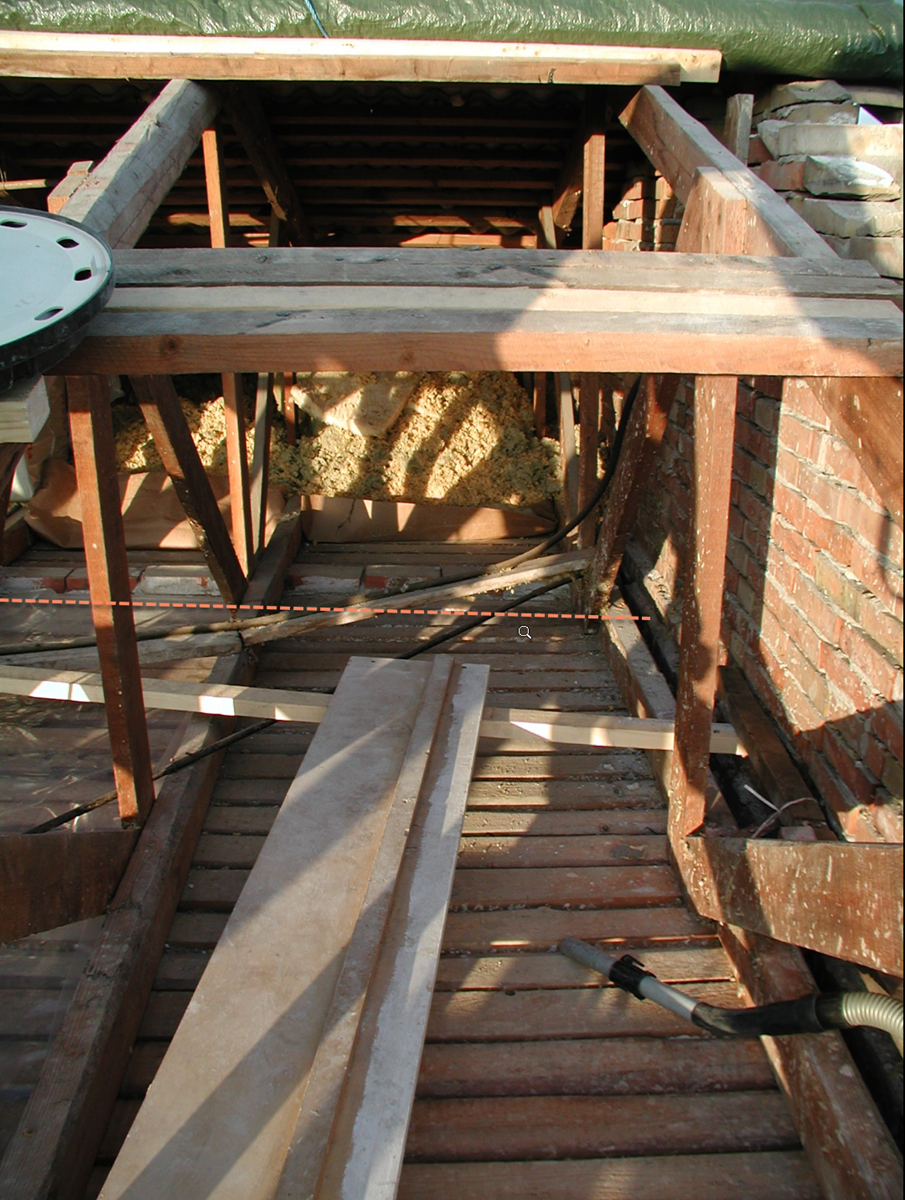

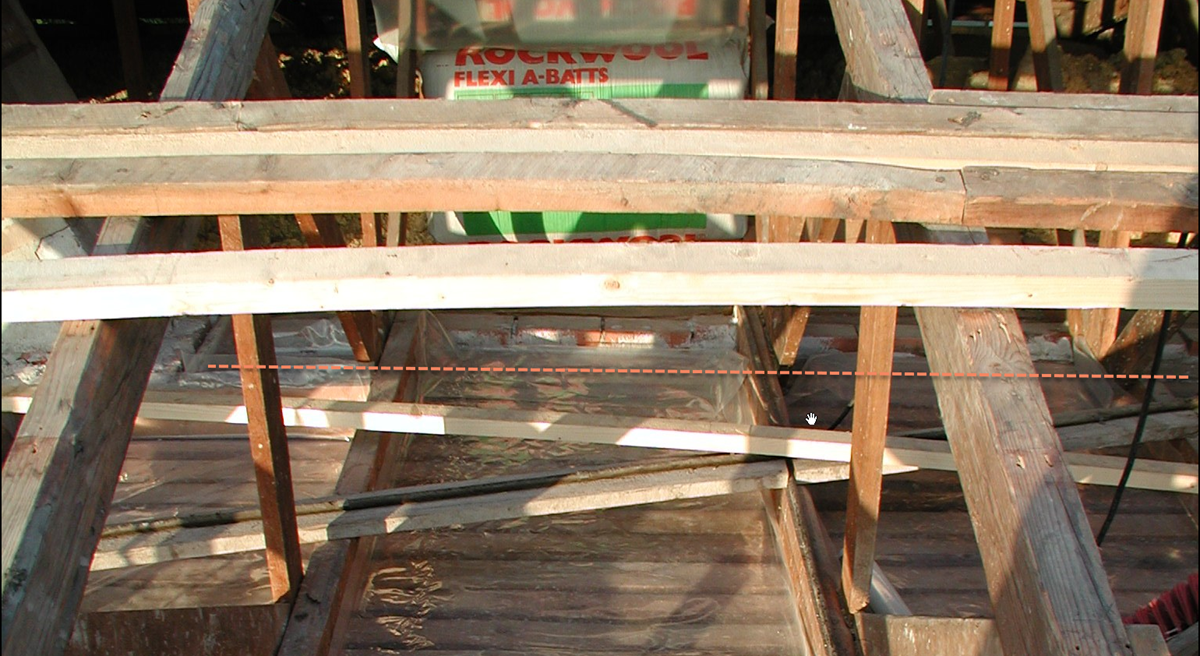

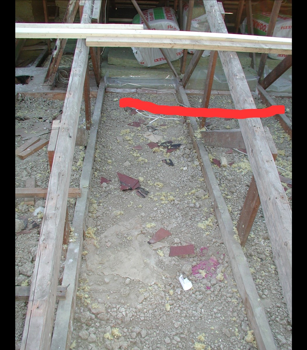

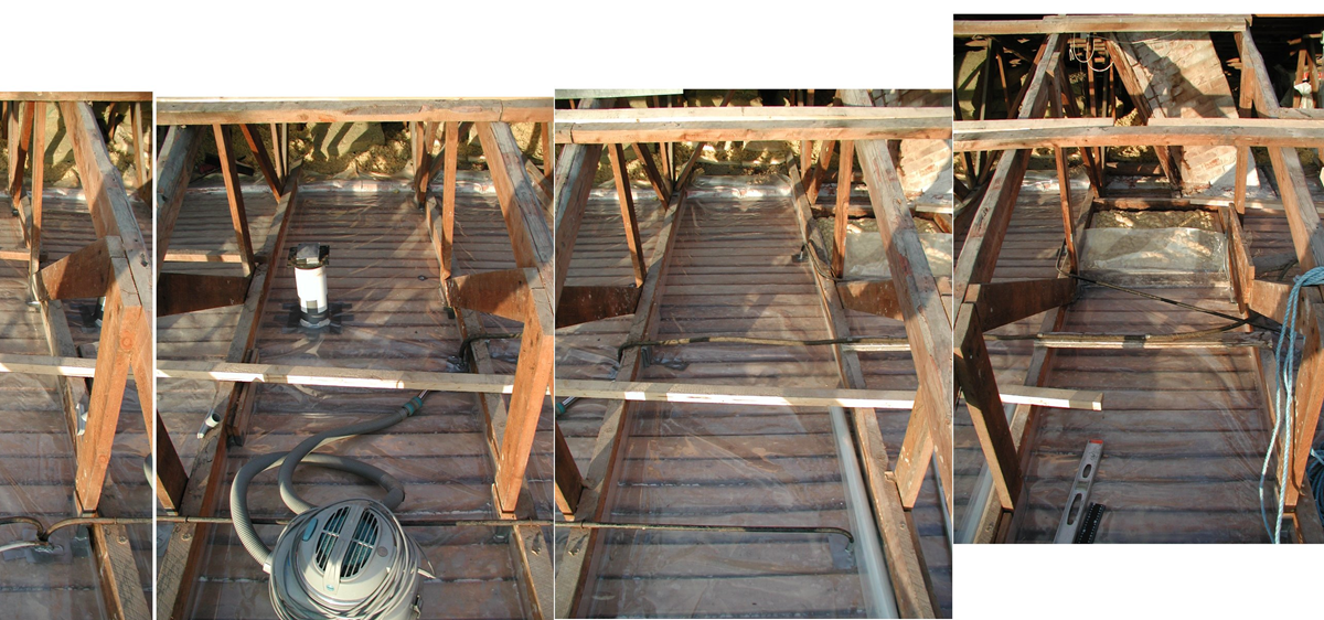

Lige et par pics mere.
Igen over den røde linje er hvor muren mellem stuerne er.

Ud fra dine foto er det svært at se om dine gitterspær er Mellemunderstøttet eller Fritbærende.
Det kræver foto vinkelret ind på gitterspærene, således at mindst den ene halvside er vist fuldt på et eller flere foto, eller skitse af gitterspæret, rimelig målfast.
Samme betragtninger som GSH.
På dit billede med den røde streg ser centerposten + de næste tænger til at vinkle ind imod midten - dvs de fordeler ikke trykket væk fra midten. Dimension af tænger + træ ser lidt spinkel ud ift at de skal kunne være fritbærende uden centervæggen.

En anden ting, som fremgår at dine foto, er at gitterspærene ikke er normal standard med tænger på begge sider af spærene.

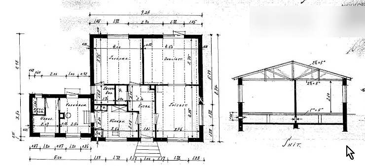

Spærene er ikke selvbærende, så den væg du har ned gennem midten af huset er bærende og må ikke fjernes uden den erstattes af en bjælke.
Hvis du alligevel skal i gang med at udvide hullet mellem de 2 stuer, så overvej om ikke det var bedre at fjerne væggen helt op til loftet, og så nøjes med en HEB bjælke/limtræsdrager.

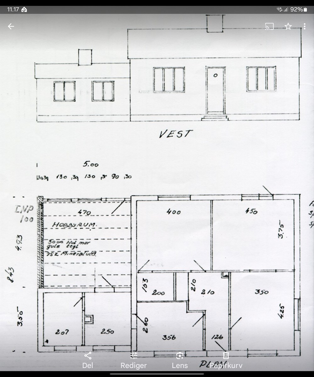

Din tegning er besværlig at læse. Er det korrekt at der er 3,56 m frit spænd såfremt du fjerner hele væggen, samt at husets udvendige bredde er 8,8 m ???
Ud fra ovennævnte 3,56 og 8,8 m samt dine øvrige oplysninger og foto, skal du, såfremt du fjerner hele væggen f.eks. som minimum have  en HEB 180 / 3831 cm4. HEB 180 giver, ved fuld last, en ned bøjning på 0,62 cm mindre end lovkravet på 0,8 cm, 1/500 del af spændevidden.
En HEB 200 / 5696 cm4 giver ved fuld last en ned bøjning på 0,42 cm.
Såfremt der vælges IPE bjælke kræver det min  en IPE 240 / 3892 cm4, dog højere, men ca. samme ned bøjning som HEB 180
En IPE 270 / 5790 cm4 har ca. samme  ned bøjning som HEB 200.
HEB 180 = 51,2 kp/m, HEB 200= 61,3 kp/m
IPE 240 = 30,7 kp/m, IPE 270 = 36,1 kp/m
F.eks. ved limtræsbjælke kræver det f.eks. br=12 cm x hj=36cm for medbøjning på ca. 0,6 cm
Såfremt der vælges Jernbjælke kræver det brandbeklædning omkring denne, hvorimod Limtræ, alt andet lige, ikke kræver brandbeklædning.
Der er ikke megen " hokus pokus" i at lave ovennævnte beregning
