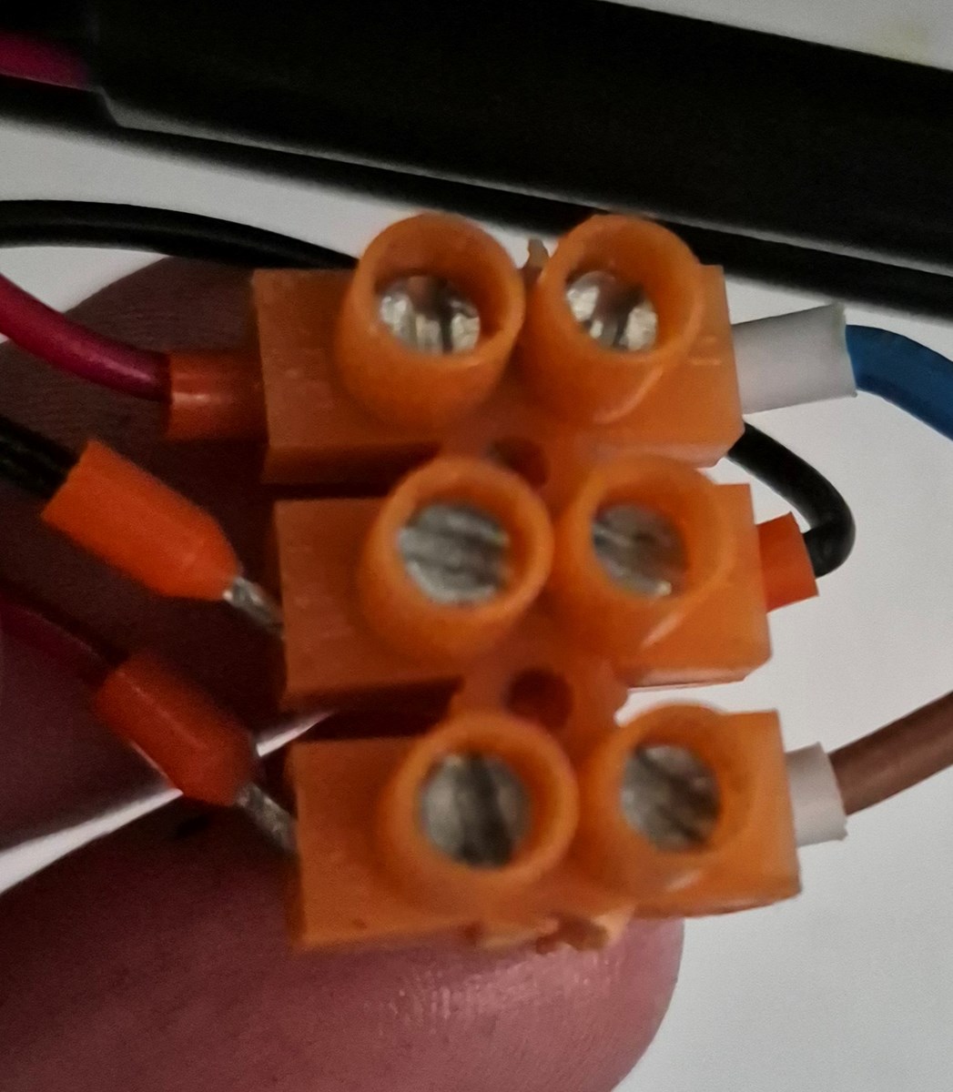

Thermex preston 2 - led virker ikke moffen86 167 8200 01-02-2025 12:22 Hej,Led spot i emhætten lyser ikke, eller giver kortvarige blink indimellem. Jeg har prøvet at skifte pærer inkl. fatning, og det virker fortsat ikke.Hvad kan jeg forsøge at tjekke? Og hvordan får jeg adgang til evt. driveren i denne emhætte? 7 svar Følg tråden Annonce Annonce Annonce
S. Fabrin 19688 4400 01-02-2025 13:19 Du bliver nødt til at skille emhætten ad og måle om der kommer spænding til pærerne konstant. fase
moffen86 Trådstarter 167 8200 01-02-2025 19:21 S. Fabrin skrev den 01-02-2025 13:19:09Du bliver nødt til at skille emhætten ad og måle om der kommer spænding til pærerne konstant. Kan jeg måle det ved at sætte multimeter på denne samlemuffe? Og hvor skal kablerne fra multimeteret sættes i samlemuffen?
S. Fabrin 19688 4400 01-02-2025 19:33 Du kunne begynde med brun og sort. Altså de to yderste. Der må være to ledninger til spottene, som du kan begynde med.På dit billede ser det ud som om de to nederste ledninger ikke er helt inde i muffen . fase
moffen86 Trådstarter 167 8200 03-02-2025 10:41 S. Fabrin skrev den 01-02-2025 19:33:33Du kunne begynde med brun og sort. Altså de to yderste. Der må være to ledninger til spottene, som du kan begynde med.På dit billede ser det ud som om de to nederste ledninger ikke er helt inde i muffen . Det er fra da jeg frakoblede de gamle spots, så de nye ledninger er nu sluttet til. Det kan godt passe at sort har været sammen mod sort og rød mod brun? Jeg fik desværre ikke taget billedet før jeg havde frakoblet de gamle kabler :)
