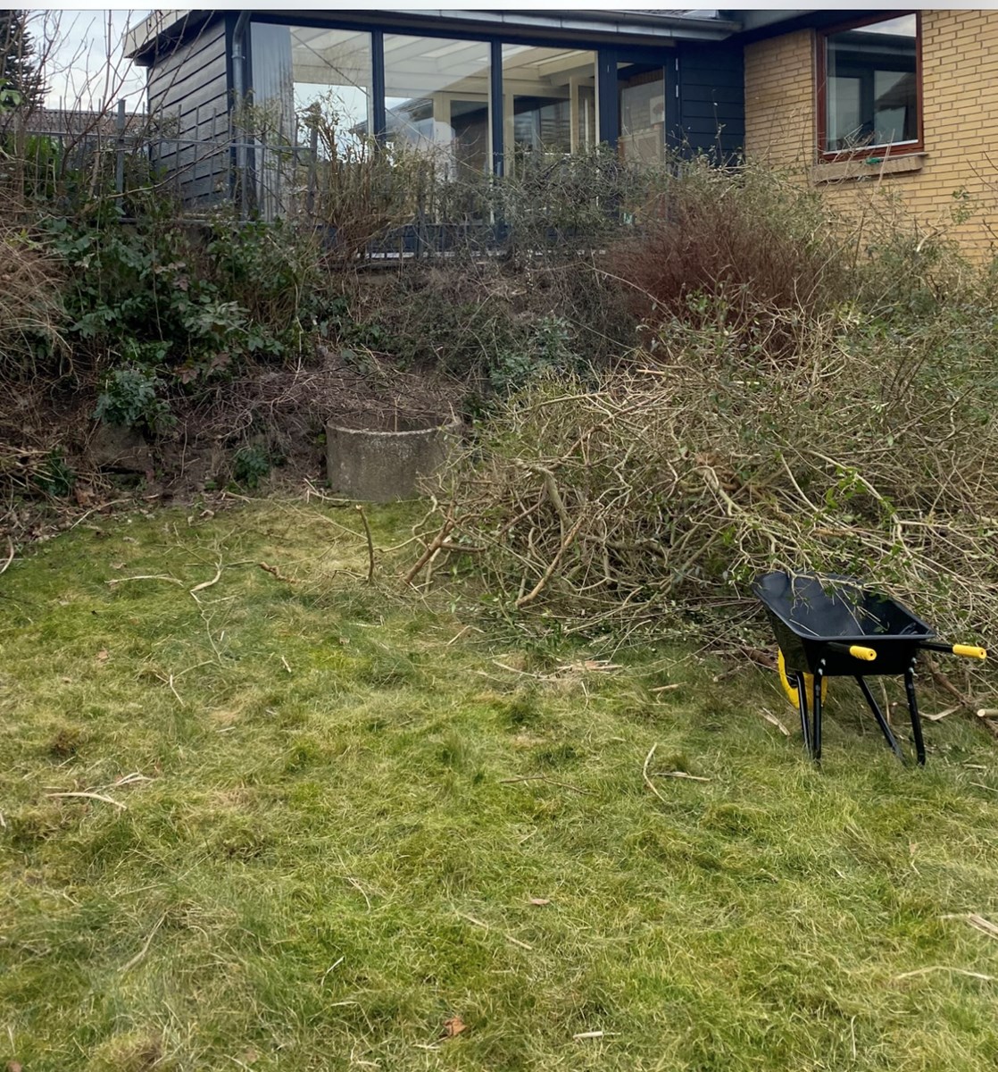

Vi har en flot have og vores barnebarn har bedt mig om at hjælpe med deres have ved det nye/gamle hus fra midt i 70’erne. Det er lidt af en udfordring, for haven er på en skrånende grund, dog anlagt i flere niveauer. Fint nok, men græsplænen på 300 m2 er problemet idet græsset ikke er blevet klippet siden midten af sommeren 2024. Det lange græs ligger ned i tuer. Hvordan griber vi sagen an? Professionel hjælp er en mulighed med håndværkerfradrag.

Tak for alle svar. Det blev buskrydderen på batter, der  opgaven. Nu er det vertikalskæring, topdressing, eftersåning og gødning der skal til

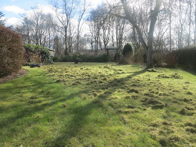

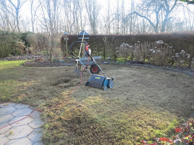

Tak for svaret. Vi skal nok bruge et par uger eller mere før vi er klare med gødningen. Det nytter jo ikke at fodre græs i hvile 🤗. Jeg er ret god til at få en græsplæne i god stand, men jeg har aldrig før været i gang med en græsplæne der sikkert ikke har været slået siden sidste forår.
Billederne er fra min egen have for et par år siden.  billede  2 er fra den have vi har i arbejde nu.🤷🏻‍♀️

 Kan se i har vertikalskåret plænen.

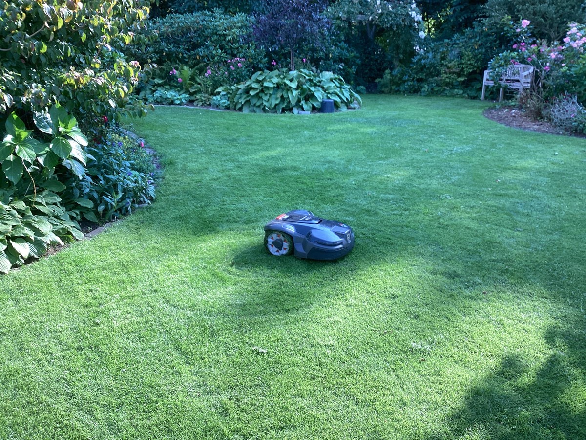

Er det meningen i vil slå det med robot senere?
Hej.
Billederne med vertikalskæring er flere år gamle og fra vores egen have. Det har jeg helt styr på og de sidste år er det robotklipning, hvor vi ikke har vertikalskåret. I år  render jeg den måske over med vertikalskæreren en enkelt gang. Ellers klarer robotten det fint som sidste år.
