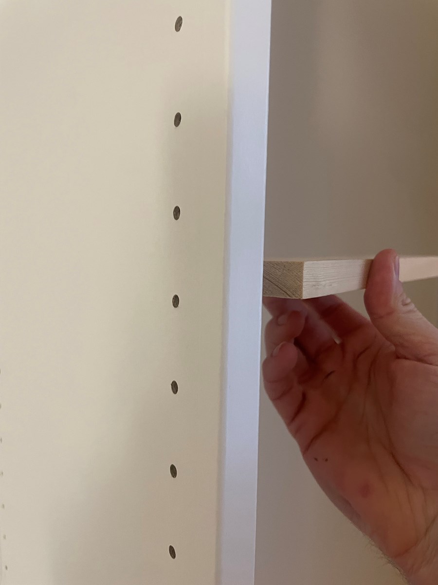

Skruer i endetræ til hylder. Kan det bære?
Jeg vil sætte nogle hylder op i forlængelse af et ikea PAX skab. Tanken - og det pæneste - vil være at bore / skrue gennem skabsvæggen og direkte ind i endetræet på hylderne. Tre skruer.
Hylderne er 18 x 400 x 7500 og af limtræ / gran.
Kan det bære? Vil gerne undgå understøttelse og har ikke en fræser,

Det bliver noget klamp. Køb 4 stk små vinkelbeslag i Harald.
7,5 m lange hylder? Det kommer bestemt ikke til at holde. Mon ikke der skulle have stået 750 mm. Jeg ville skrue en liste ca, 20 x 30 mm. på som bæring til hylden.
Umiddelbart skulle det sagtens kunne holde med 3 skruer. Umiddelbart vil jeg sige, at de skal gå mindst 2 cm ind i hylden.

Det kan sagtens holde. Hvis skabene er nye så der er en håndfuld 5 mm dybler tilovers er det endnu stærkere hvis du borer igennem hulrækken og banker limede dybler igennem.

Jeg prøver med 3x 7,0 / 0,5 mm skruer og en 18mm tyk hylde.
* Hylderne er  750mm lange. Der var et nul for meget
Der er vist noget galt med dine mål. 7/0,5mm skruer giver ikke mening.
Jeg forstår ikke, at du vil binde an med at skrue ind i enderne af hylden. Du vil gerne have, at det skal være pænt. Det er ikke pænt med en hylde der er flækket, fordi den hænger i en skrue i endetræet.
Brug vinkelbeslag eller en lille liste som Søren O skriver.
Det er nok 5 mm skruer og TS vil ikke have understøttelse.
Bor for så flækker hylden ikke.
Jeg tænker mere på hvad er der i den anden ende, er det også et pax skab?
