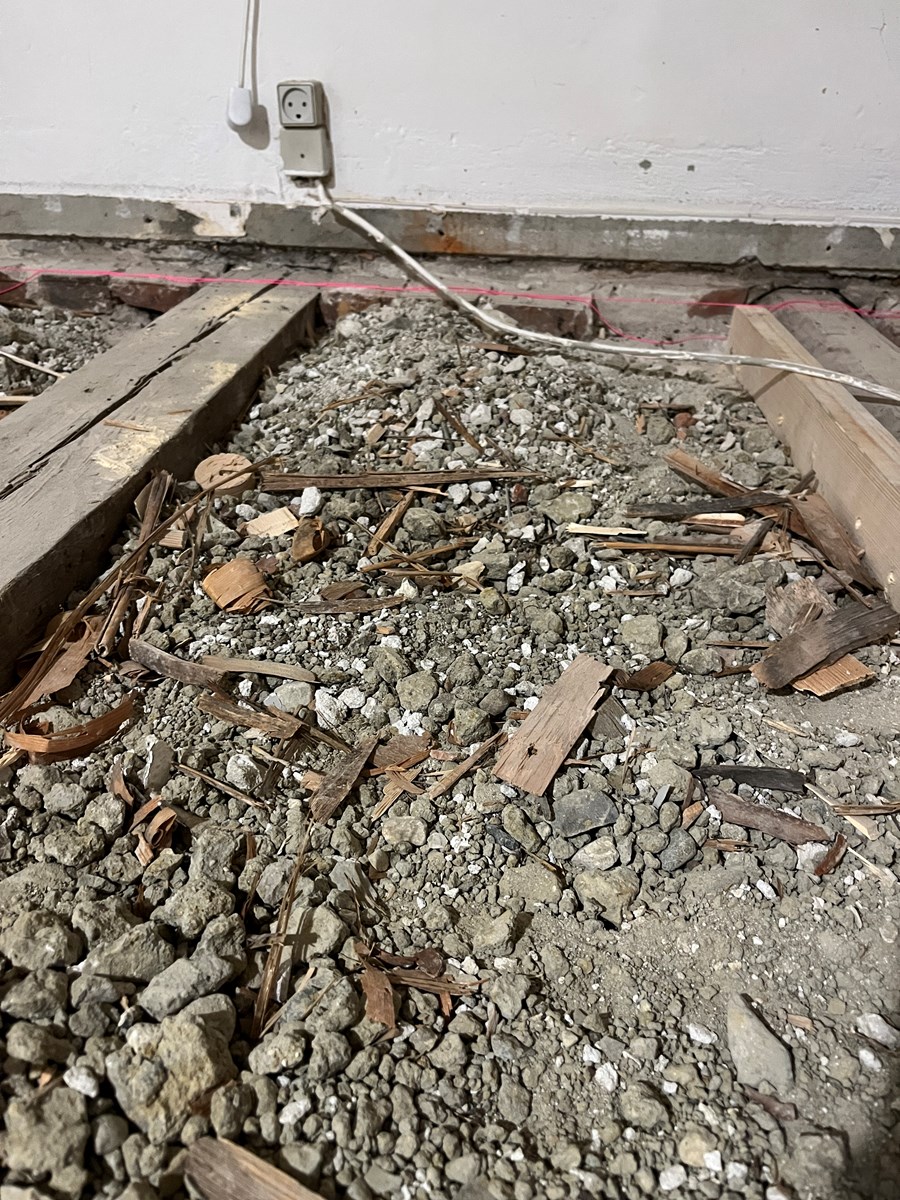

Hej LDS,
Jeg er ved at lække nyt plankegulv i min lejlighed.
Jeg bor på 2 sal og her har altid været ret lyt.
Under de gamle planker er der det klassiske lerindskud som er godt for alt muligt.
Dog er lerindskudet meget porøst og enkelte stred kun et pegefingerled dybt.
Kan jeg suppler med noget som hjælper på lyd ?
Det nuværende lerindskud skal blive liggende - for eller skal jeg søge byggetilladelse og det kan jeg ikke nå.
Dbh
J
Jeg ville jævne det ud og så lukke af med rockwool i en passende tykkelse.
Kermit_369 skrev den 31-01-2025 23:46:51
 Der overvejede jeg også. Men Rockwool er vel ikke et organisk materiale? Måske det kan give problemer med fugt?
JKR22 skrev den 01-02-2025 06:45:08
Nej, det er uorganisk. Isolerer, dæmper lyd og i praksis ubrændbart.
