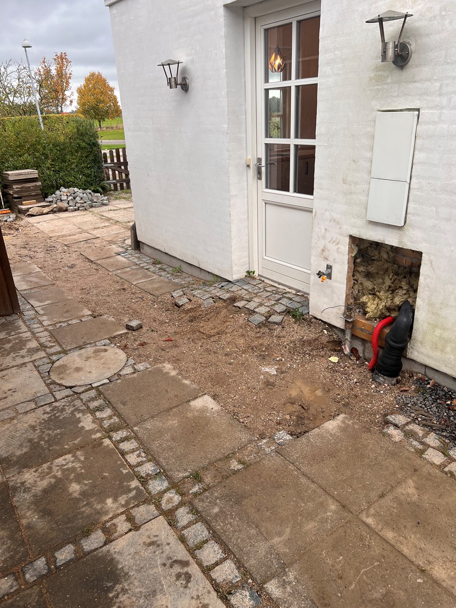

Kan jeg selv mure dette hul?
Efter opsætning af varmepumpe er vi blevet efterladt med et  hul i huset. Vores lokale murer vil have 12.000 kr. for at lave det. Jeg lurer på om jeg selv bare kan smide flamingo i hullet, mursten og så spartle/ vandskure. Eller om det er meget svært?
Det behøver ikke det perfekt ud bagefter.
Synes bare 12.000 kr. er mange penge for et lille hul. Vi skal også betale 20.000 for genetablering af fliser :(
Hvordan kan man ende med sådan et plørehul efter en varmepumpeinstallation?
Havde man brugt 2000kr på at få 2 huller boret skråt ned gennem soklen ville installationen være usynlig og kun fliserne skulle reetableres.
Om du selv kan mure kan vi ikke svare på. Det er ikke svært hvis man har lidt håndelag, men tæt på umuligt at få pænt hvis man har 10 tommelfinge.
12.000 for murerarbejdet er halvdyrt, men 20.000kr for fliserne er i øvrigt absurd. De er noget nemmere selv at lægge.
Selvbygger med stort S.
Mon ikke hullet stammer fra en gas instalation
Det ser ikke ud til at være synderligt svært at reparere.
Der findes nogle apps, hvor GDSere byder på opgaver - handyhand og shouter
Prøv dem :)
Det kan kun blive grimt med de rør som stadig kommer ind som vist.
En pæn kasse ud over både rør og hul vil, alt andet lige, se meget pænere ud.
Med hensyn til priserne er de langt over normalt.
 Hullet bør mures op så der ikke kan komme rotter og mus i hulmuren.
Der efter vil det være fint med en kasse som kunne være en plante kasse med rørskjuler funktion.
20.000 er det for helt nye fliser eller bare for at ligge de gamle tilbage?
I kan sagtens selv lægge de gamle tilbage.
Lav lidt research om at lægge fliser.
Det hjælper ikke 100 % med til muring af huller for rotter, de kan stadig gnave sig ind gennem rørisoleringen.
Kassen skal selvfølgelig udføres i "rotte/gnavefri" materiale, i passende dybde, samt med flisebelægning rundt om kassen, så rotter ikke kan grave sig ind.
Ingen spalteåbninger over 2-3 mm for musesikring.
Samt godt med kanel inde i murhullet mod myrer.
