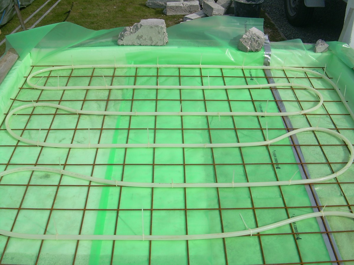

Byggede et lignende skur i forbindelse med min carport, også isoleret med 200 mm jeg har betongulv med fugtspærre, samt kabilarbrydende lag under isoleringen, men ingen dampspærre i loft og væg.. skuret er helt tæt uden udluftning..
De første år havde jeg en affugter kørende, men ikke nødvendig længere.
Længe siden jeg har målt fugtighed men plejer at ligge på 65-70 ..
Jeg har min metaldrejebænk og fræser derude, samt en del blankt metal, har aldrig haft problemer med rust.
Jeg varmer det op til 8 grader, har købt en extern termostat som er ret præcis. det svinger omkring 0,5 grader.
Det er næsten 20 år siden så det er gennemtestet..
Mange mener man skal have udluftning eller ophobes fugten, men det er så ikke min erfaring.
Men er ret sikker på det er vigtigt at gulvet er hævet over terræn og med fugtspærre og kabilarbrydende lag under beton.
Jeg støbte også gulvvarmeslanger ned, men kommer nok ikke til at bruge den, men nu er de der jo, hvis det skulle blive aktuelt. (billede inde rionet og slanger blev hæver op på afstandsklodser)
