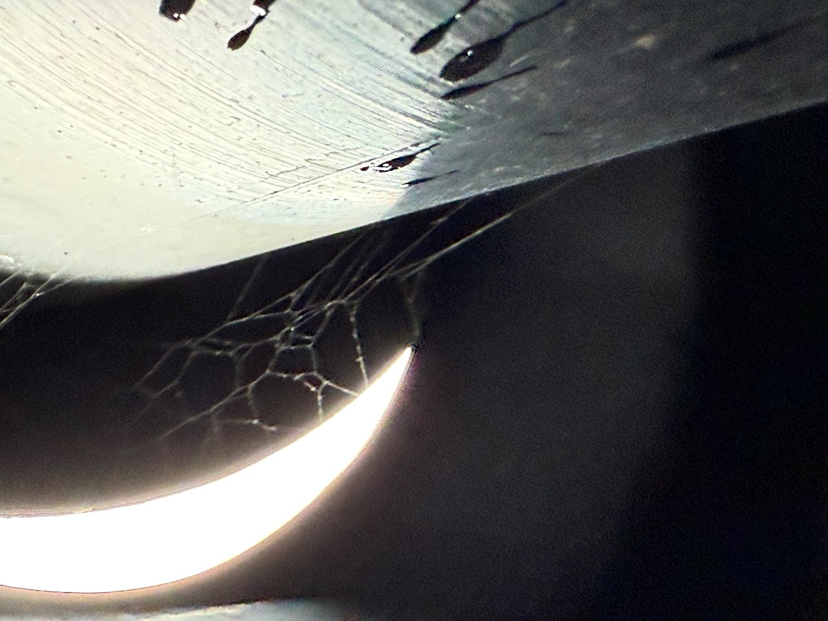

Jeg har et hus jeg er ved at renovere hvor jeg har 3 stk tag hætte som fremover ikke skal bruges. Røret under taget er fjerne så der kun sidder tag hætten tilbage. Er det bare at lade dem sidde så der kan komme ventilation på loftet?
Den ene tag hætte er ikke tæt til taget, som billedet illustrere, hvordan gør jeg dette tæt??
Umiddelbart kan de blive siddende, undertag bør lappes. Ift hætten er  du nødt til at undersøge det udefra ift hvorfor det ikke ser ud til at passe ordentligt sammen, svært ud fra billedet at afgøre tagtype, opbygning og typen af hætte.
