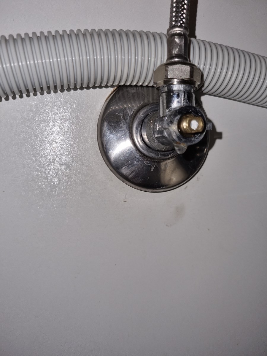

Jeg kan ikke åbne ventilen til vandhanen på badeværelset. Og ventilen drypper.
Hvordan åbnes den mon? Jeg kan dreje ventilen med en svendsnøgl. Men der kommer intet vand op til hanen. Vandet ude i køkkenet fungere.
Den skal drejes 1/4 omgang. Åbner den ikke af det skal der en ny nilhane på.
Edit. Når den drypper igennem ventilhovedet skal den skiftes under alle omstændighedder. En ny koster 50-60kr

Hvis du kan dreje hanen uden der kommer vand op til hanen er den sikkert defekt. For man kan jo se på dråben at der er vand i røret(medmindre det er sved😁)
Hvad vej drejer du den?
Hvor længe har den været lukket?

Jeg har kun haft den lukket en enkelt dag. Jeg har drejet den begge veje og hele vejen rundt uden resultat.
Kan man selv skifte ventilen?
Ja, det kan man godt. Men du skal have det rigtige værktøj, en ny hane og noget gevindtætning  (pakgarn+paksalve eller paktape(som er mindre godt til vand under tryk)).
Derudover kræver det adgang til hovedhanen så du kan fjerne trykket ved den defekte hane.
