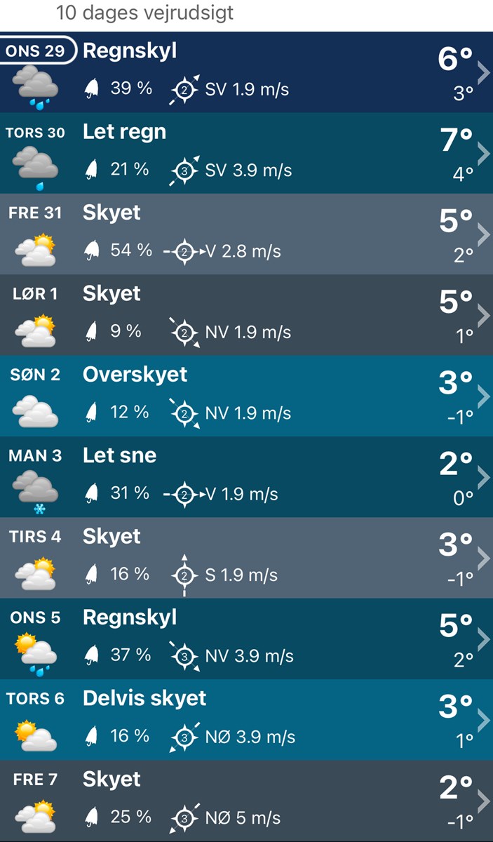

Kan jeg mure i dette vejr?
Jeg skal ha repareret nogle mørtelfuger på huset.
Kan jeg fuge og reparere murværk i dette vejr?
 Vh.
Når det kun er fuger ville jeg udsætte det til der ikke var udsigt til nattefrost - hvis du følger dmi's målinger så husk på at det er i 2m højde, så længere nede i jordhøjde + lokale forhold gør at der kan sagtens blive koldere end udsigten viser.
Noget andet er om du allerede har fræset ud? Hvis murværket ikke er tørt bliver det gamle mørtel til en underlig grød-agtig masse som ligger sig inde i fugen, så det kan være lidt bøvlet at rense ordentligt ud.

 Tak, jeg må vente lidt.
