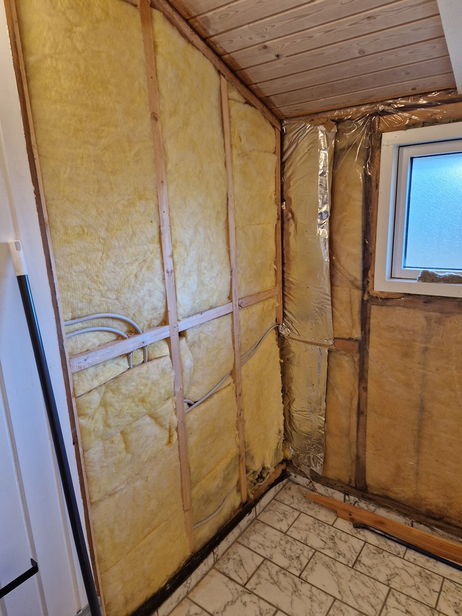

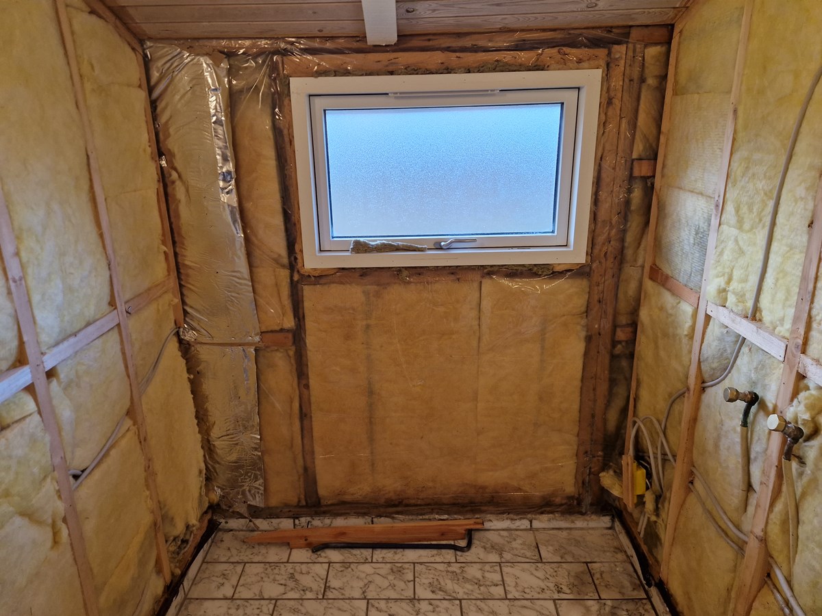

I vores sommerhus har jeg fjernet klinker i brusenichen og den krydsfinér plade, der var inde bag ved. Jeg skal have sat 15 mm fermacell plader op, hvor der foreskrives, at der maks må være 30 cm mellem reglar. Der er længere i dag og helt slemt er det under vinduet  Mit spørgsmål er om jeg bare kan tilføje nogle lodrette reglar mellem den vandrette måske med vinkler i bund og top eller om jeg skal starte helt forfra med nyt skelet?
Du kan sætte alm høvlet forskalling vandret cc30 uden på det eksisterende, men kan ikke vurdere om det passer med afstand ved gulvet?
Ellers er du nødt til at tilføje lodrette lægter for at bringe afstanden ned.
