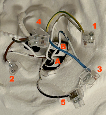

Jeg skal slutte min lampe til et udtag i loftet, men er lidt i tvivl om, hvilke ledninger jeg skal forbinde. Ud fra loftet kommer der to tykke ledninger (A og B), hvorfra der hver især kommer flere tynde farvede ledninger (se vedhæftet billede):
* Fra både A og B kommer en gul/grøn stribet ledning. Disse går begge til samme hul i en samlemuffe. Muffen har yderligere et tomt hul.
* Fra både A og B kommer en rød-brun ledning. Disse går begge til samme hul i en samlemuffe. Muffen har kun det ene hul.
* Fra både A og B kommer en blå ledning. Disse går begge til samme hul i en samlemuffe. Muffen har yderligere et tomt hul.
* Fra A kommer en grå ledning, som går ind i en samlemuffe. Muffen har yderligere et tomt hul.
* Fra A kommer en sort ledning, som går ind i en samlemuffe. Muffen har yderligere et tomt hul.
Min lampe har faste samlemuffer, så jeg skal have ledningerne fra loftet sluttet til min lampe, og ikke omvendt.
Nogen der kan fortælle mig, hvordan det skal forbindes? :)
Du skal montere ledningerne fra lampen til blå og grå.
S. Fabrin skrev den 29-01-2025 18:29:43
 Så lampens nul-ledning til de(n) blå fra loftet, og lampens fase-ledning til den grå fra loftet, ikke? Og skal lampens nul-ledning forbindes til begge de blå fra loftet, eller kun én af dem?
Du monterer blot ledningerne til lampen i det ledige hul i omtalte samlemuffer.
Søren O skrev den 29-01-2025 19:04:56
Yes, men det er fordi der faste samlemuffer på min lampe, så jeg kan ikke trække ledningerne derfra. Jeg er nødt til at trække ledningerne fra loftet og forbinde dem i lampens samlemuffer.
Du monterer 2 korte ledninger mellem din lampe og loftudtaget. Så undgår du at rode i den faste installation.
