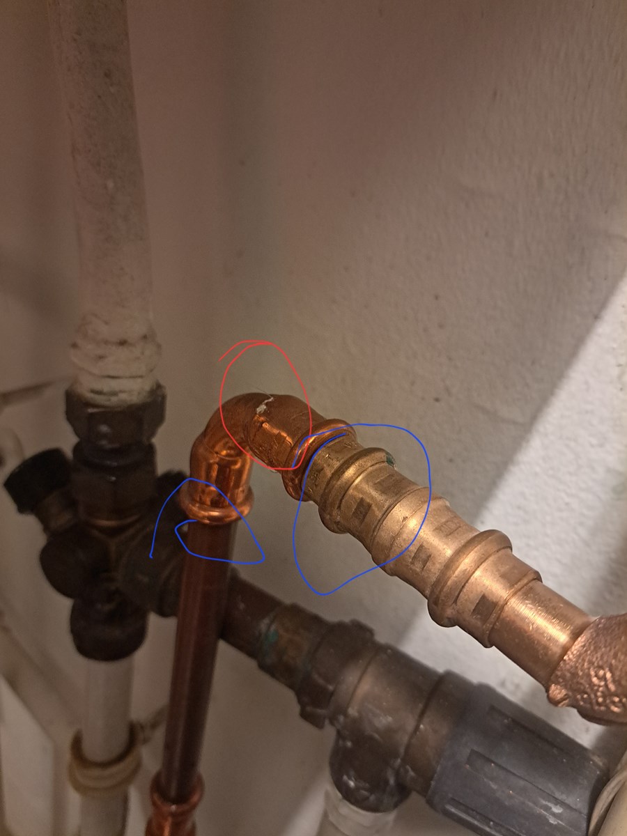

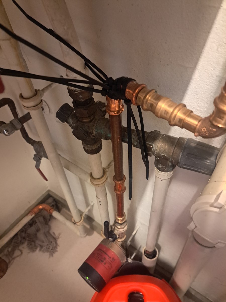

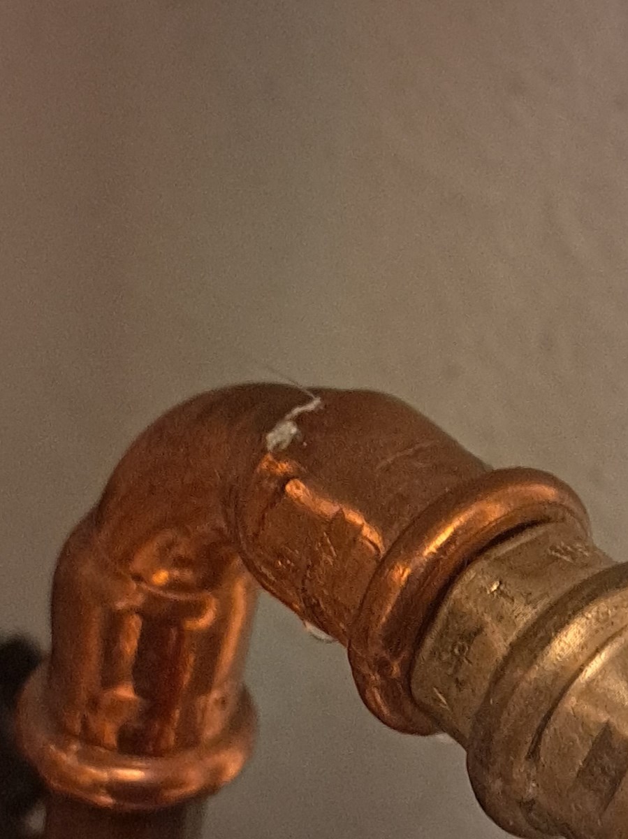

Igår nat opdagede jeg tilfældigvis et hul i vores vandrør til vores fjernvarme, og da vi pt er hjemme med to spædbørn - var det ikke muligt lukke for vandet.  Min ghetto løsning endte med at være en cykellap og en masse Strips - som. Virker til at holde på det for nu.
Det sket et par gange de sidste måneder, og er lidt træt af få en vvs forbi hvorefter jeg betaler vedkommende for at skære noget over og skifte det - jeg vil gerne kunne gøre det selv så jeg ikke er afhængig af en tredje part.
Men lige i den situation jeg er i nu, ved jeg ikke helt hvordan jeg skal bære mig ad med at skære over.
Kan jeg skærer det tykke af? Eller skal jeg tage hele buening - altså hele vejen op og ned?
Det ser nylavet ud? Så må de vel rette deres fejl?
Jeg ved ikke hvilket område du bor i - men hvis du har direkte fjernvarme må du vidst ikke noget selv.
Tror det er ok, det går til en fjernvarme beholder så tænker ikke der noget direkte der?
Hvis det går til en varmtvandsbeholder, vil det med stor  sikkerhed være direkte tilsluttet fjernvarme, og du må derfor ikke pille ved det. Regler er sådan, da man vil være sikker på at det bliver lavet ordentligt. Hvis du er 100% sikker på hvordan det skal laves, er det mest  et moralsk problem. Hvis du ikke kender forskel på direkte og indirekte fjernvane, vil jeg anbefale at du ikke forsøger selv.
