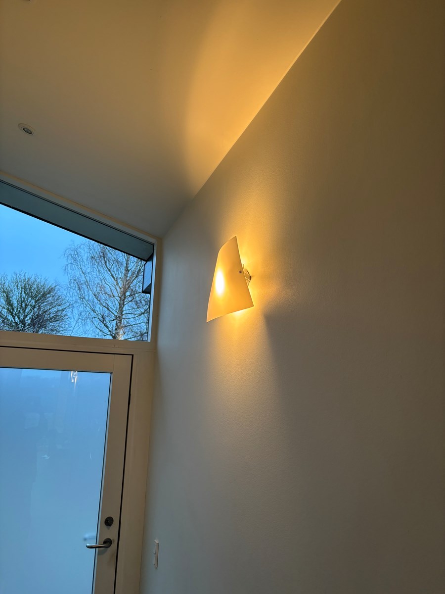

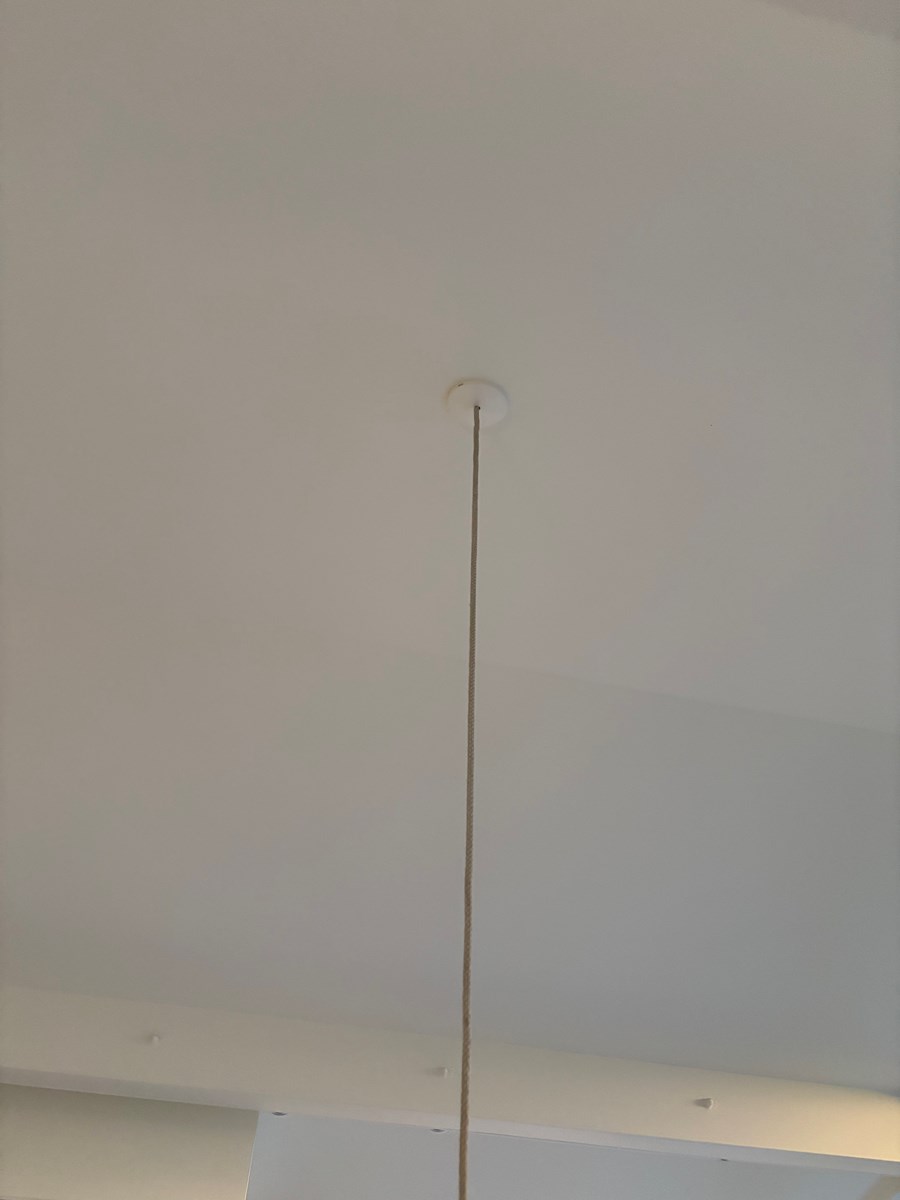

Jeg skal flytte og tage en loftshængt lampe ned og to væg hægte hvor udtaget er fjernet for at de kunne sidde direkte på væggen. Jeg tænker jeg selv vil gøre det, da jeg godt kan kende forskel på rød, gul og blå/sort! Men hvad er kravet? Skal der monteres en endedims på ledningerne?

Vi tager den nemme først. Lampen i loftet tager du bare ned ved at demontere låget og demontere ledningerne. Sæt låget på igen.
Væglamperne tager du ned og sætter samle- eller kronemuffer på, så der ikke er frie kobberender.
Enig i at loftlampen kan fjernes uden problemer, da den er koblet til et lampeudtag.
Men væglamperne er tilsluttet direkte til den faste installation, når der ikke er et lampeudtag imellem. Dvs. det er noget nagelfast i boligen, og det må du ikke bare fjerne. Køber af ​ejendommen ​vil forvente at alt nagelfast følger med.

Lad væglamperne blive siddende. Så slipper du også for at undersøge, om der er en dåse til at afslutte installationen bag dem.
​Du havner ikke i problemer ved at lade dem sidde. ​Slet ikke hvis de er dyre. De fleste mennesker ville være glade for ​dét.
