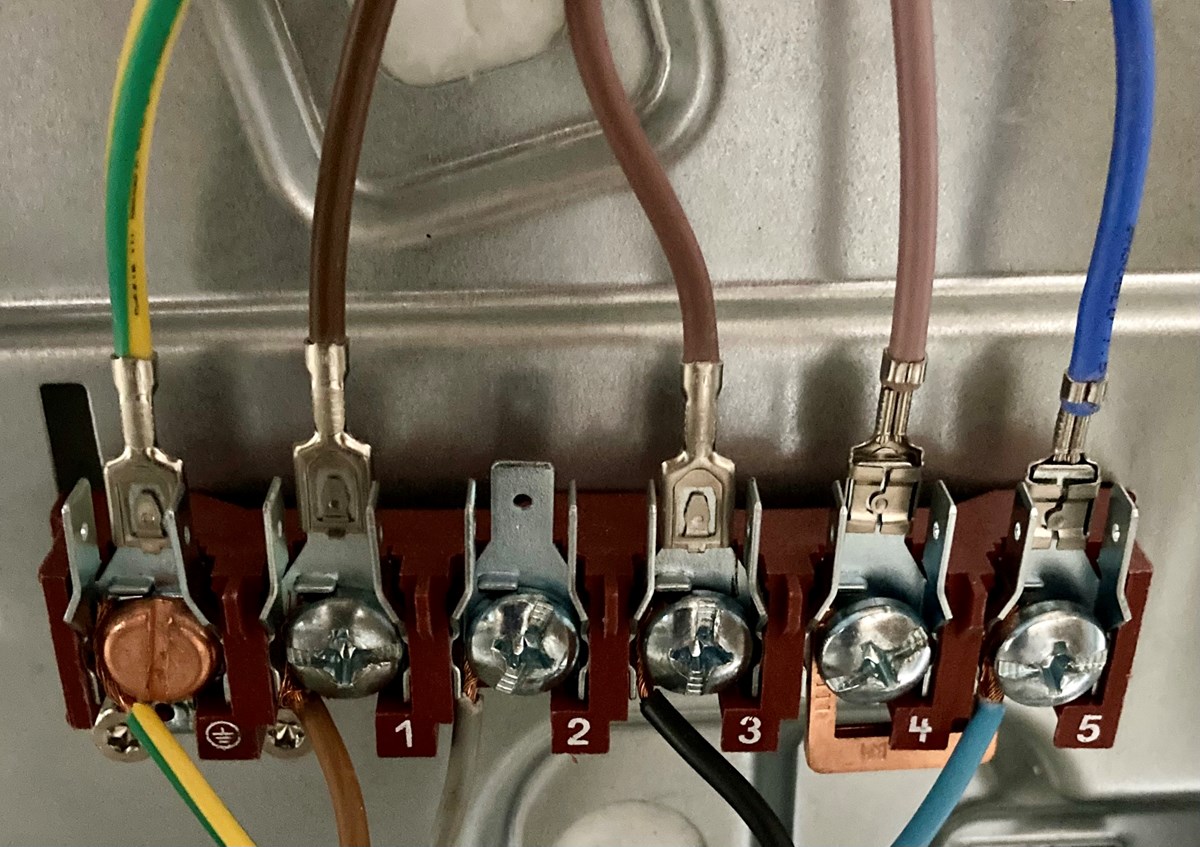

Jeg har et Bosch komfur jeg gerne vil have tilsluttet til 400V 3N. Jeg har målt 400V mellem mine 3 faser. Og monteret dem som vist på billedet, men hvorfor er der ikke monteret noget i L2 og mener da heller ikke der skal være en lysebrun i 4’eren sammen med N ledningen, den øverste række er på komfuret og den nederste række er det 5 ledet kabel jeg har monteret.

Dit komfur skal kun bruge 2 faser derfor ikke monteret noget på nr. 2 klemme 4 og 5 er luset sammen så der er 2 nulledere... men for at være sikker på at det hele sidder korrekt kunne du så ikke lige uploade et billede af tilslutningskemaet... som man kun kam se meget utydelig på nederste billlede

Dit billede af klemmerne viser, at du skal tilslutte med to faser og nul samt jord. Komfuret er ikke lavet til at bruges med tre faser og nul. Der er ingen ledning på klemme 2, så du kan ikke bruge  tre faser.

 I og med at der ifølge dit første billede mangler en tilslutning på komfursiden for fase 2, får du den aldrig til at køre med mere end 2 faser. Hvorfor det så er angivet på mærkatet ved jeg ikke. Ret misvisende synes jeg. Måske du skulle tage en snak med forretningen.
Ja jeg har også målt mine ledninger igennem og forbundet dem henholdsvis.
( PE/ L1/ L2/ L3/ N ) Men fra komfuret er der ingenting forbundet i ( L2 ) og der er jo ikke vist noget om hvilken ledning fra komfuret der skal tilsluttes den?

Hvad er problemet i grunden? Klemrækken er en standard klemrække og monteringsskemaet er også et standardskema. Begge er til brug i flere modeller.
