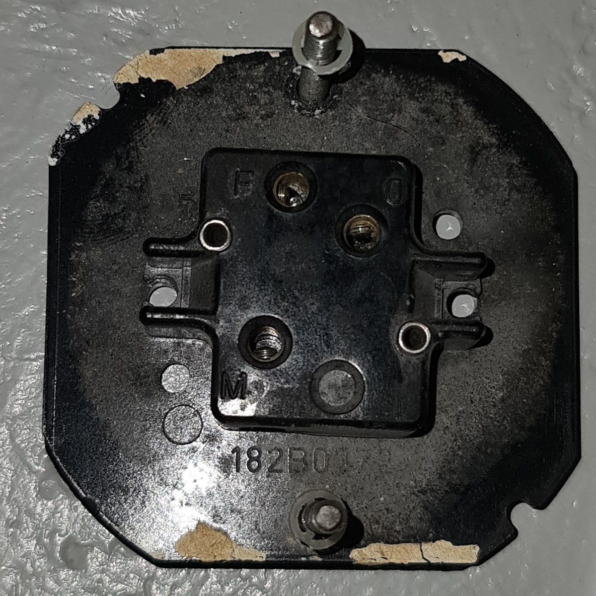

Hej med jer. Jeg er ved at skifte et lampeudtag og det driller lidt. I det gamle udtag var der samlet 2 blå ledning samlet i ​0.
2 x brune ledninger samlet I F
1 sort ledning I M.
Der er et andet lampeudtag forbundet med dette lampeudtag.

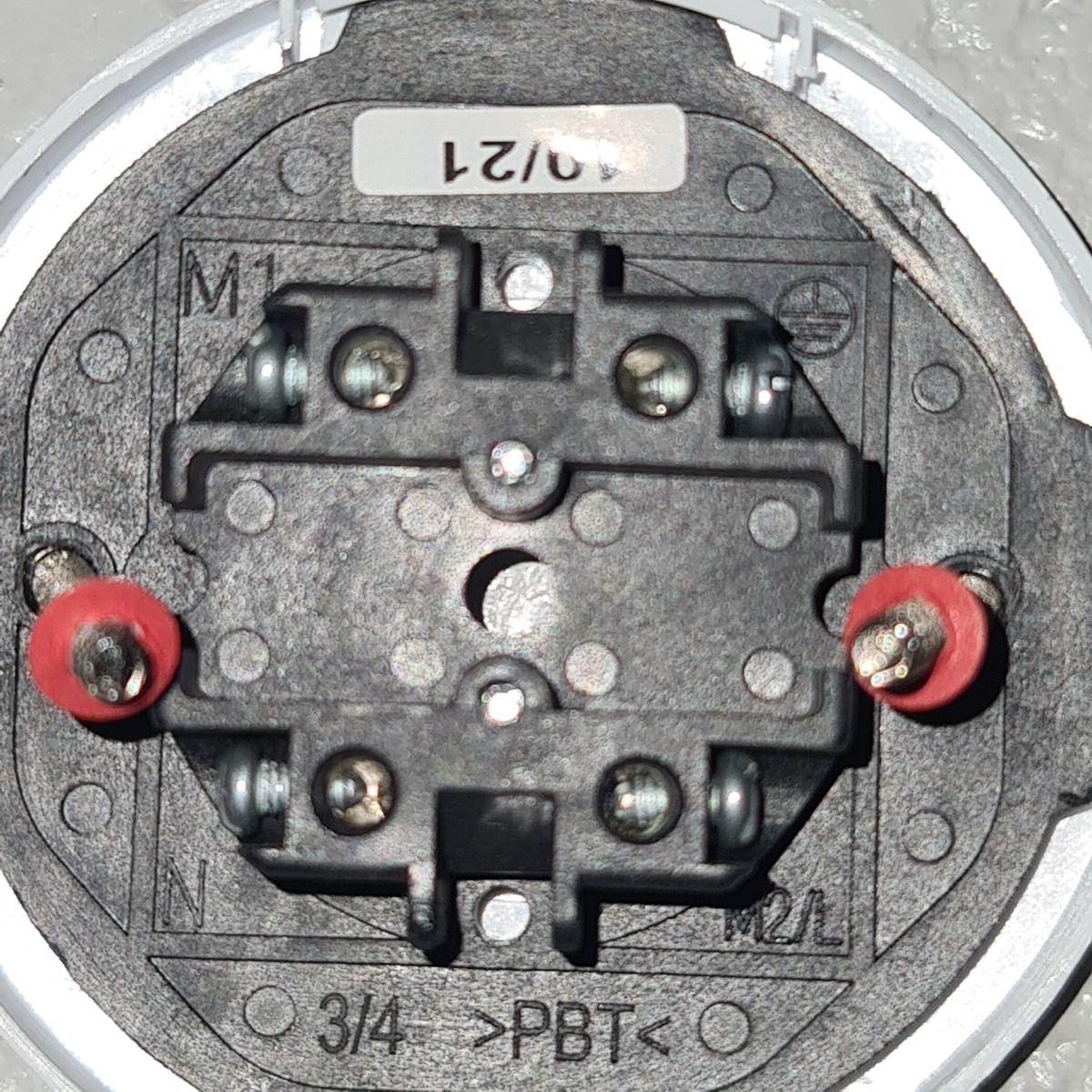

I det nye lampeudtag forbandt jeg de 2 blå i N, de 2 brune i m1 og den sorte i M2.
Dette gav konstant strøm på lampen. Jeg forsøgte at sætte de brune i M2/L og den sorte i M1 og det gav også konstant strøm på lampen, så nu har jeg ikke flere ideer.
Er der nogen der har et forslag til hvordan det skal forbindes?

Det lyder rigtigt at montere de 2 blå ledninger i N, de 2 brune i M2/L, og den sorte i M1. Så tilslutter du din lampe til N og M1
Det er også hvad jeg tænkte, men så er der konstant tænding på lampen og jeg kan ikke slukke den på kontakten...
Virkede det før, og var din lampe koblet til O og F ?
Ja det virkede før. Er ikke 100 % sikker men tror det var 0 og F
Så skal det også virke nu. Har du tjekket om lampen (pæren) er i orden?
Det kunne jo også være at den ene af de brune er tændledningen og den anden brune plus den sorte er faser.
Kan checkes ved at forbinde lampen til blå og på skift til hver af de brune.
