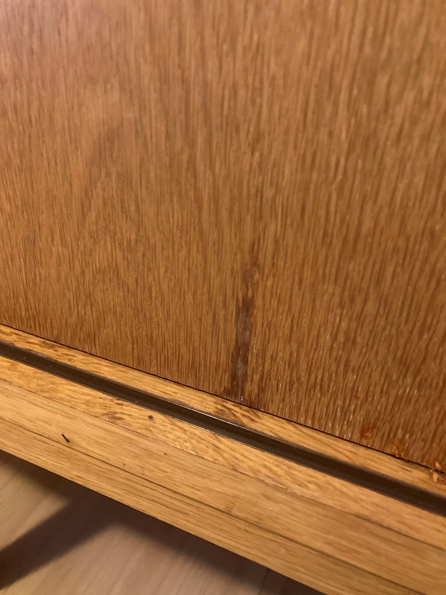

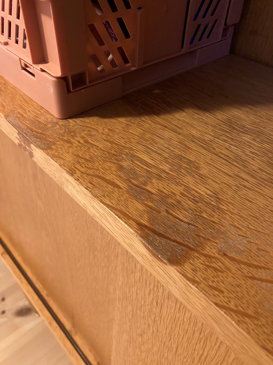

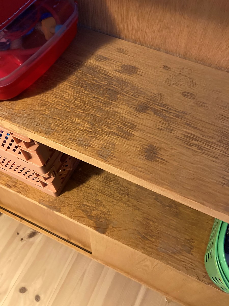

Hej alle.
Jeg har købt en rigtig flot egetræsreol. Desværre har den nogle ret grimme skader på hylderne, og på en låge. Træet er ligesom helt gråt. De er vist på billederne.
Er der nogen der har en ide om, hvad skaderne skyldes, og om der kan gøres noget for at rette op på det?
Mvh.
Du kan prøve med lidt oxalsyre og se om det tager pletterne.
Jeg tror ikke man kan fjerne det uden at afhøvle det hele.
Hvis det er stearin, så kan du måske suge det op med køkkenrullen og varmt strygejern, men det fjerner ikke pletten.
Vend pladerne om, med undersiden op,  hvis det kan lade sig gøre.
Ikke nemt at ​se på billederne, men det kunne jo godt være finer. Hvis det er tilfældet skal man være forsigtig, med at slibe.
Det ligner finer, så skaderne kan næppe slibes væk. Høvler man det, er det ikke egetræ mere.
Jeg tænker helt sikkert det er finer.
Oxalsyre, hvad skulle det være mod?
Jeg havde selv tænkt at det muligvis er en fugtskade, og tænkte måske at prøve med en let slibning og oliering. Men vil prøve med en enkelt hylde først.
Jeg gætter på at oxalsyren er et forsøg på at blege træet.
Jeg synes at det ligner noget olieagtigt, der er trukket ned i træet. Jeg tvivler på at du kan slibe dybt nok til at fjerne det. Men du kan jo prøve et sted hvor du kan stille noget over, hvis det bliver helt håbløst.
