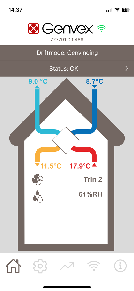

Genvex 300 Eco giver kold tilluft Jesperrazz 1 4840 27-01-2025 18:56 Min tilluft er meget lav i varme syntes jeg, alle mine rør er isoleret som de skal være. Den er ikke indreguleret endnu, kan det have så stor betydning?Den er med forvarmeflade og niveauføler. Skal selve anlægget også isoleres? 2 svar Følg tråden Annonce Annonce Annonce

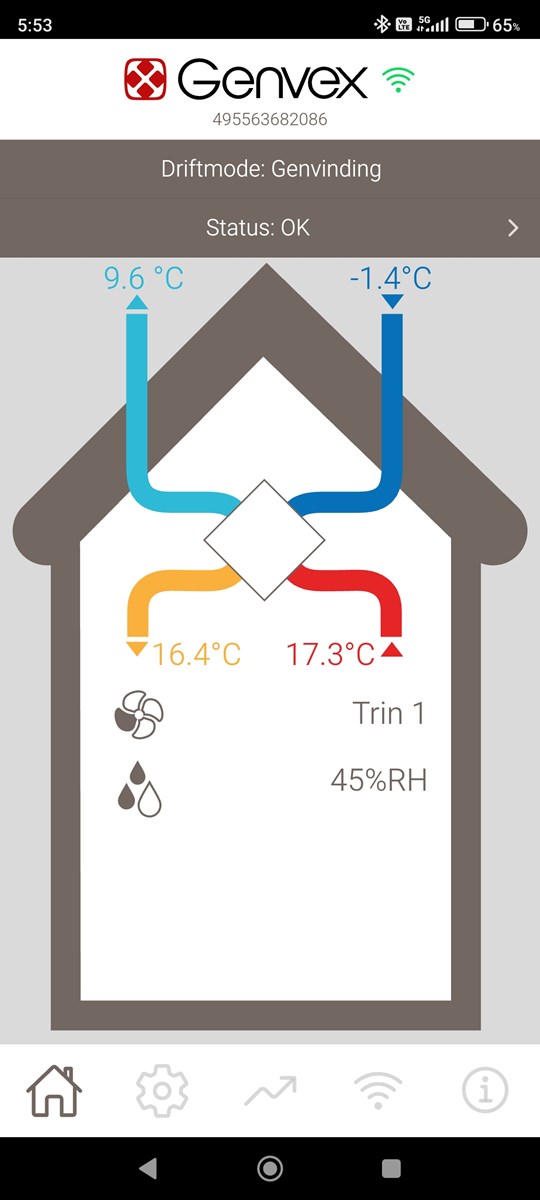

Jakob M. 68 20-03-2025 05:56 Det er en meget lav tilluft temperatur.Her er vores med varmeflade slukket, og en del lavere udetemperatur:
HrT 2479 3400 20-03-2025 20:00 Jakob M. skrev den 20-03-2025 05:56:06Det er en meget lav tilluft temperatur.Her er vores med varmeflade slukket, og en del lavere udetemperatur: Det er godt nok en høj afgangstemperatur. Hvad står frostsikringen til? Er det den indbyggede frost sikring varme flade du har slukket?
