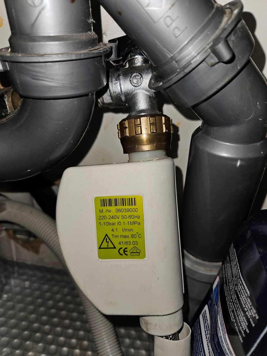

Miele G 6300 SCU - fejl ved vandtilløb - nogen ideer? taarnby 5 2770 27-01-2025 07:18 Hej,Min Miele opvaskemaskine giver pludselig hele tiden en fejl på vandtilløbet.Jeg har udført rengøring og vedligeholdelse af vandtilløbsfilteret som beskrevet her: https://www.miele.dk/support/customer-assistance/opvask-1290/alle_kategorier/fejl_f13_vandtilloeb-92734430859Jeg har prøvet at fjerne plastfilteret fra vandtilløbsfilteret og køre maskinen, just in case jeg ikke havde rengjort godt nok, og det virker heller ikke.Jeg har tjekket tilløbsslangen for knæk og gennemløb og der er ingen problemer her.Jeg vil ærge mig over at købe et nyt vandtiløbsfilter, hvorefter det viser sig at problemet er noget helt andet. Så derfor spørger jeg lige her inden jeg gør noget HilsenRené 2 svar Følg tråden Annonce Annonce Annonce
S. Fabrin 19689 4400 27-01-2025 08:05 I bunden af maskinen er der en føler for på vandtilførslen. Prøv at tippe maskinen fremover for at finde ud af om, der ligger vand i det kar. fase
taarnby Trådstarter 5 2770 27-01-2025 08:09 Hej Fase,Det vil jeg prøve - mange tak for svar. Når det først i morgen.Andre gode ideer modtages også gerne.HilsenRené
