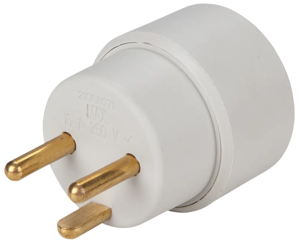

 Det er et Schukostik med jordprop i.

Når du tilslutter en forbruger med en schuko stikprop til en ​stikkontakt efter dansk system, har du ikke tilsluttet din airfryer til jord. ​Du kunne prøve den billigste løsning, nemlig at købe en overgang mellem dansk stikkontakt og schuko stikprop.
Hybrid stikprop​​​
Det er den jeg kalder "jordprop" :)
Den er sluttet til, når air fryer er i stikket.
Prøv at slutte airfryeren til uden din "jordprop"?
