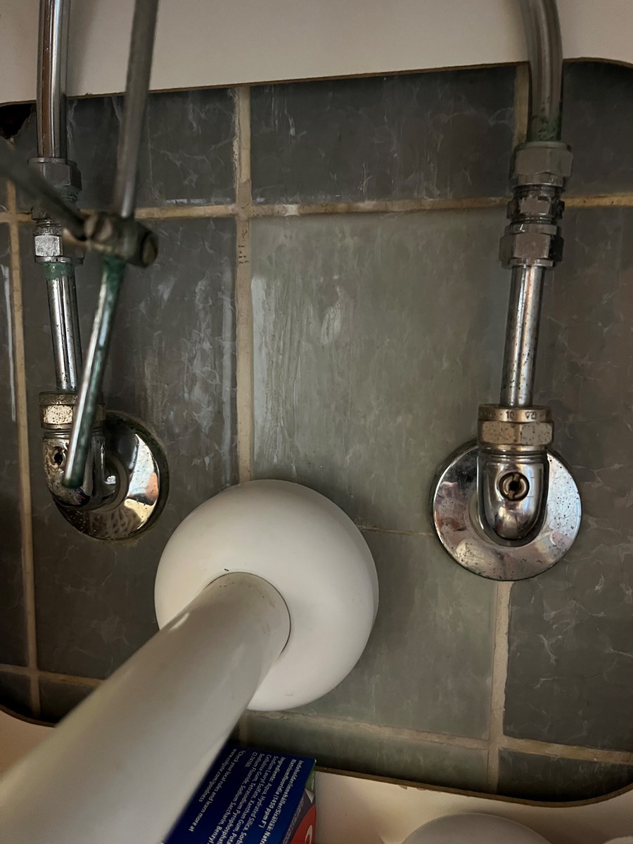

Jeg er i tvivl om det er muligt at lukke for vandet lokalt under vandhanen ifm skift af vandhane (se billeder)?
Er i tvivl om det er ballofix ventiler?

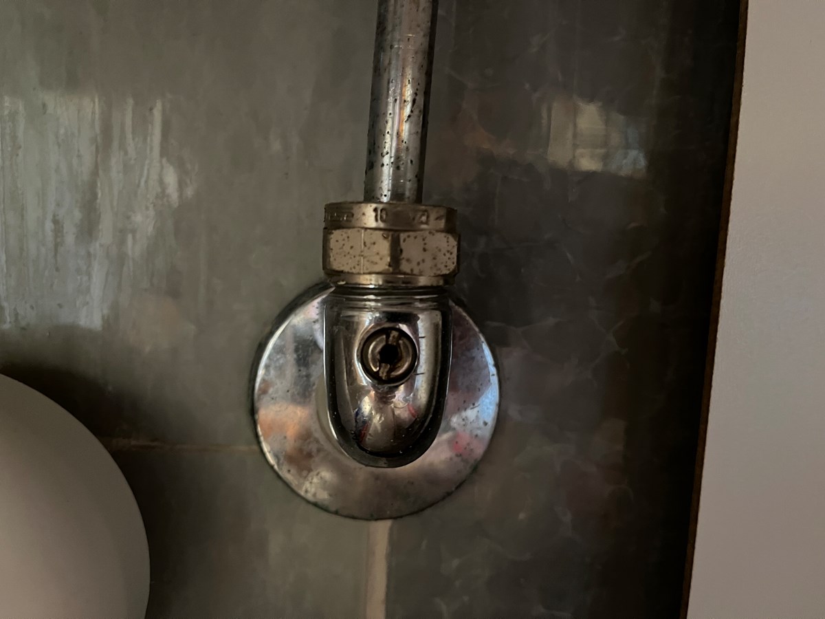

Ja, du skal bruge en skruetrækker med en bred kærv og så lukke for kugleventilen på billeder.
NB: Det kan godt være kalket noget til - men prøv at dreje begge veje for at løsne kalken inde bagved.
Du kan også bruge en unbrakonøgle og dreje lidt ad gangen begge veje for at løsne kalken. Der skal kun drejes 90 ° fra åben til lukket.
Ok, tak. Antager det er med uret rundt der lukker?
Der kan drejes begge veje. Prøv det bare.
