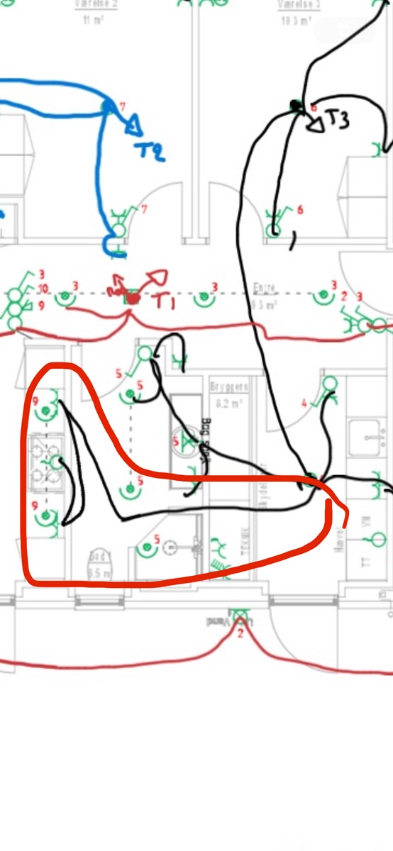

Har en kogeniche hvor der er 2 dobbelt stikkontakter på væggen i hver side hvoraf der fra den ene også går kabel til kogeplade. Spørgsmålet går på at vi vil gerne ha sat en keramik stænkplade op på væggen MEN da vi ikke bruger de stikkontakterne er det muligt/lovligt at blænde dem af for eks med slutmuffer og en rødt låg på indmuringsdåsen og så bare sætte stænkpladen op ???
Hvis stikkontakterne er forsynede fra tilslutningen til kogepladen, kan du afbryde kablet til stikkontakterne og demontere stikkontakterne sætte muffer på ledningerne, samt eventuelt forsyne dåserne med et rødt låg. Derefter kan du montere din stænkplade.
Det er den sorte som du kan se og den er desværre sløjfet træls
Det er den sorte som du kan se og den er desværre sløjfet træls.
Hvis det er den sorte i den røde markering, der omfatter to stikkontakter og en afbryder til måske en emhætte? Dit billede viser tilslutningen fra et lampested i køkkenet. Det må betyde, at du kan afbryde i lampestedet.
Hvad mener du med, at den er desværre er sløjfet?
