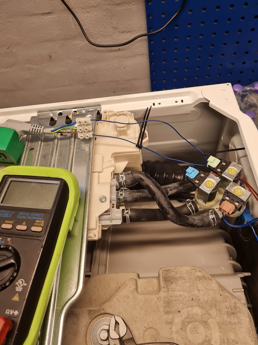

Trevlesi renset, pumpe virker ok., indløbsfiltre ok, der er vandtryk helt til de 3 magnetventiler der fordeler vandet til de forskellige kamre.
Når den skal tage vand ind er der 30volt til magnetventilen som er en 240v ventil.
Når jeg giver magnetventilen 240v udefra, åbner den fint nok.
Hvad kan blokkere for at den vil tage vand ind?
Slangen til niveaukontrol har lidt skader, da den vist har siddet løst. Kan det have indflydelse på at den slet ikke vil tage vand ind?
Umiddelbart mistænker jeg printet er defekt, og ikke sender korrekt spænding til magnetventilen.

Det kan være en mosfet/kontakt på printet som er i stykker eller en af komponenterne i denne forbindelse med at der skal sendes strøm til magnetventilen. Så skal du have printet ud og sætte dig ind i hvordan sådanne testes og fejlfindes.
