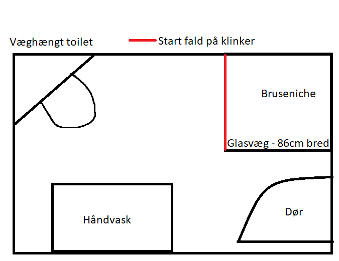

I forbindelse med renovering af bad, er jeg ved at undersøge regler for vådrum.
Så vidt jeg har forstået, er det kun nødvendigt med ét enkelt afløb på badeværelset ( i brusenichen ).
​Er det nødvendigt at lave fald på gulv uden for brusenichen, så længe der ikke er bagfald eller lunker?
Er det okay at starte fald på klinker, ved starten af glasvæg, altså cirka 86cm fra ​bagvæg, så længe jeg overholder krav for både fald og bassinvirkning?

Korrekt men kun så længe der ikke er opkant ved bruseniche.
Nej, men de fleste vælger alligevel at lave en lille smule fald udenfor nichen da der ikke er meget tolerance ved vandret gulv, eg ved 30x60 klinker men en enkelt klinke tander en smule for meget i den forkerte retning vil altid tælle som lunke ved den byggesagkyndige hvis det omgivende gulv er lige.
Er det okay at starte fald på klinker, ved starten af glasvæg, altså cirka 86cm fra bagvæg, så længe jeg overholder krav for både fald og bassinvirkning?
ja, men med ovenstående forbehold. I selve nichen skal faldet være mindst 2%. De kvalitative tolerancer for murerarbejdet kan ses på tolerancer.dk,  i bygningsreglementet henvises til sbi anvisning 252 som du muligvis kan låne på et bibliotek i nærheden.
