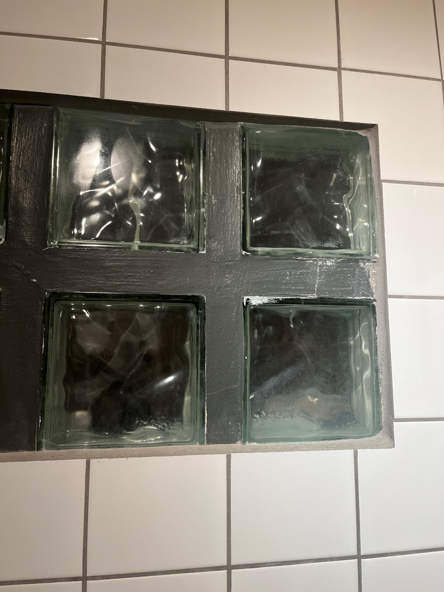

Jeg har disse glasbyggesten i badeværelset (direkte i brusenichen), som jeg gerne vil fjerne (der kommer lys mellem badeværelse og kontor, og det er virkelig grimt lavet).
Jeg forestiller mig at jeg kan bygge ny væg op af vådrumsgips+fliser, men hvordan vådrumssikrer jeg den nye væg? Kan jeg blot male med flydende vådrumsmembran ud til kanterne på eksisterende væg, og så er det det? (Ala det her: https://www.silvan.dk/produkt/lip-vs-30-vandtaetningsmembran-2-stoerrelser-6880-8440174)
Hvis væggen er i koks eller letbeton, murer du en multiplade ind. Er det en gipsvæg, bruger du vådrumsgips eller fermacell på et lille skelet.
Du lister fliserne rund om af, og smører vådrumsmembran på så det overlapper med eksisterende membran. Hvis der er en.
