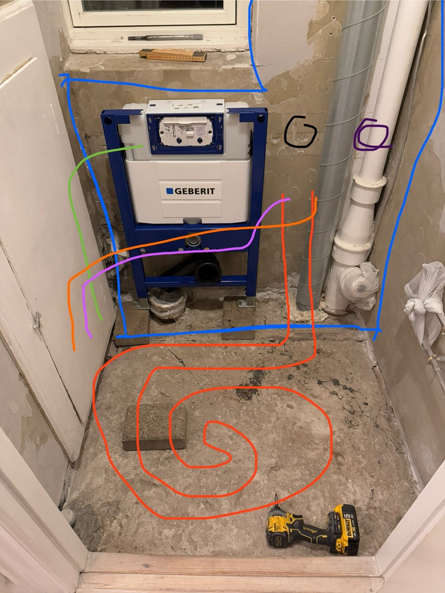

Jeg skal lave noget gulvarme i et lille toiletrum. Hvilken type ventil skal jeg bruge?
Jeg bygger en forsatsvæg, markeret med blå.
Frem/tilbageløb bliver trukket som pex fra etagen under (orange og lyslilla)
gulvarmen bliver en Unipor minitec lav opbygning, med fliser på. Rør lægges "kold i varm" (rød markering)
Spørgsmålet er om jeg skal bruge en gammeldags returløbsventil, monteret inde i forsatsvæggen bag en demonterbar lem (i vinduespladen, da jeg også skal kunne komme til cisternen) - Eller om jeg skal bruge noget andet lidt mere nymodens?
Jeg vil helst undgå at blande alt muligt smart trådløst/elektrisk/wifi agtigt ind i det, da jeg synes det bliver for meget til så lille et rum - og jeg bor i er gammelt hus med ganske almindelige radiatorer med Alm termostater på. Men bør jeg overveje f.eks noget fremløbsventil med fjernføler, som f.eks denne RA 5065? f.eks med drejedimsen monteret ved mørklilla markering.
Jeg vil gerne holde det simpelt, men også gerne lave det så det er tidssvarende.
Kan I hjælpe?
(sort markering er toiletskyl, grøn er vand til toilet)
vh Jes
Du har vist et forholdsvis lille rum. Jeg ville lave en simpel løsning bestående af en returventil. Det er en simpel løsning, der virker året rundt.
