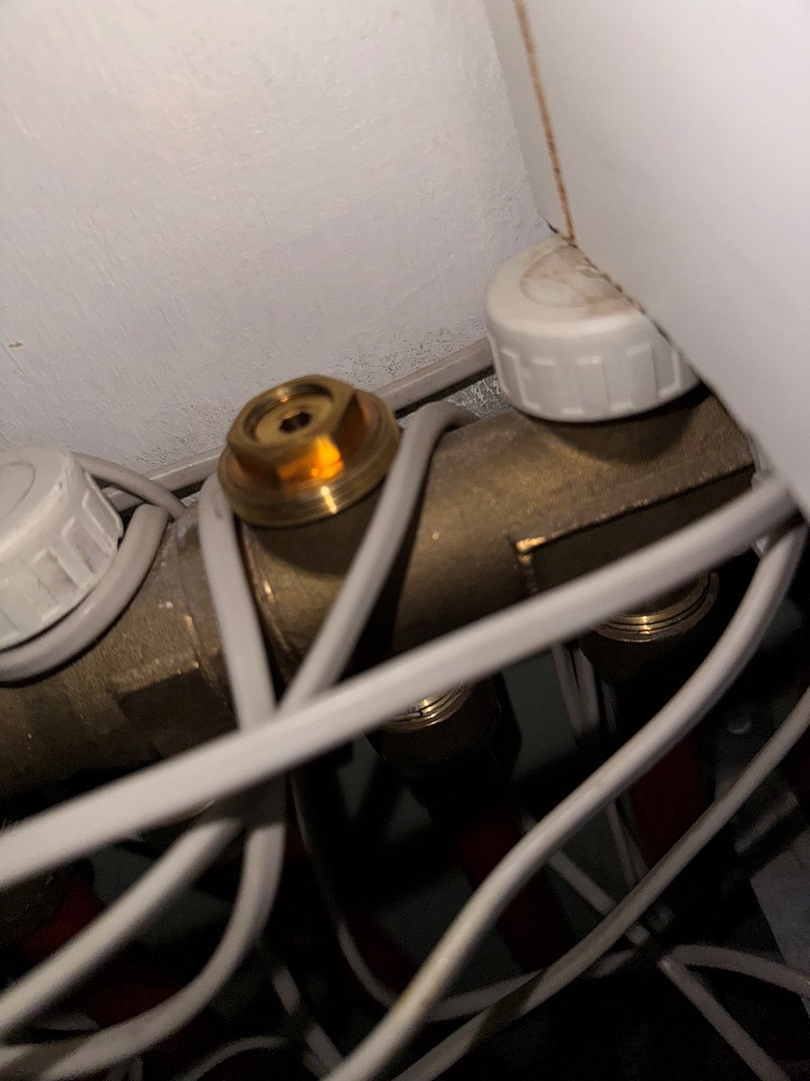

Mangler der lukkeventiler på fremløbet på min gulvvarme? På fremløbsfordelerrøret sidder der ud for hver slange en hvid hætte, der dækker over hvad der i mine øjne ligner en afpropning. Der er godt nok et hul i midten, der passer til en umbraconøgle. Er det en afpropning eller en ventil, der skal betjenes med en umbraco?
Det er til at justere flow på kredsene.
Det ligner mere regulering af gennemstrømning i de forskellige slanger. Det bruges til regulering af gennemstrømningen i slangerne, så der reguleres sådan at gennemstrømningen ikke kun for det meste foregår i de korteste slanger og dermed nedsætter varmeafgivelsen i de længste slanger.
