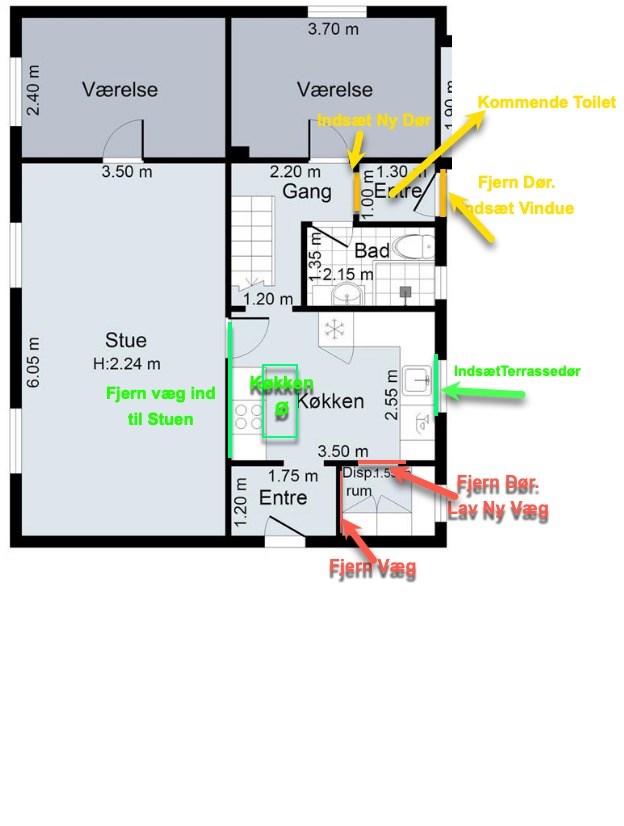

Jeg drømmer om at købe et hus, som jeg i morgen skal ud og se for anden gang. Huset er på 84 Kvm. i 2 etager med høj krybekælder forstået på den måde at jeg er 159 og jeg kan stå let foroverbøjet dernede, det er altså ikke en kælder hvor man skal møve sig frem på maven i.
Huset har en lidt dum plantegning - se vedhæftet. Og med dum mener jeg bare i min optik. Jeg vil derfor gerne ændre de ting som I kan se på plantegningen.
Det røde er entreen som er virkelig lille, der vil jeg gerne fjerne væggen ind til et lille viktualia rum, så man går ind i en større entre. Døren fra viktualia rummet og ind til køkkenet skal fjernes og laves om til en væg.
Det gule er den nuværende bagdør fra haven og ind i huset, også utrolig småt og døren er i virkelig dårlig forfatning. Her vil jeg gerne fjerne døren, mure hullet op så der kan sættes et vindue i. Jeg vil grave betongulvet op og rører en faldstamme fra det nuværende toilet på den anden side af væggen, ind til det nye lille rum, så der kan være et toilet derinde og en lille håndvask. På den måde får jeg et gæste toilet.
Det grønne er det som jeg gerne vil starte med og bede om hjælp til. Jeg vil gerne fjerne væggen mellem køkkenet og stuen, så der kommer mere lys ind i køkkenet og det hele virker lidt større. Det betyder at jeg skal fjerne kogeplade sektionen. Da jeg samtidig gerne vil indsætte en ny udgang til haven, ved at fjerne køkkenvinduet og indsætte en terassedør, skal jeg også have fjernet håndvasken.
Det betyder at jeg stort set skal pille hele køkkenet ned - men da jeg kun har ca. 100.000 Kr til at renovere med, vil jeg gerne genbruge så meget af køkkenet som muligt.

Det er en stor omgang.
Umiddelbart ligner det at væggen, der går tværs gennem bygning er bærende. Så man ikke bare kan fjerne væg mellem køkken og stue.
Der er som den gode ven skriver en hel del arbejde i det der.
Den langsgående væg er med 90% sikkerhed bærende, så her skal du have en jerndrager ind. Det er ikke fordi det er særlig svært, men kan man ikke selv bliver det hurtigt dyrt.
Hvis den dør du vil have i i stedet for vinduet ikke er bredere en det nuværende vindue, er der allerede en overlægger. Du kan derfor godt fjerne murstenene under vinduet uden der er noget der styrter sammen.

Jeg har selv tænkt på at væggen fra køkkenet og ind i stuen er bærende. Her havde jeg tænkt at jeg kunne lade en del af væggen være øverst, altså ikke rive hele væggen væk op til plan loft, men øverst lade en del af væggen være - vil det være nok til at der ikke skal lægges en jerndrage ind?
Jeg kunne indkransen det efterladte stykke mur i en hul træbjælke for "pænhed".
Eller er det nødvendigt med en jerndrage?
Og hvis ja, hvordan ville man så gøre?
Mvh. Anne L.
Du kan ikke lade en del af muren stå for oven, der skal bjælke ind, enten jern eller limtræ.
Super - jeg må igang med at researche hvordan man indsætter en jernbjælke 😅
Der skal laves statiske beregninger, inden der startes. Det er for at sikre at taget ikke falder sammen. Selve arbejdet skal gøres rigtigt, således at taget ikke falder sammen inden understøtningen er på plads.
