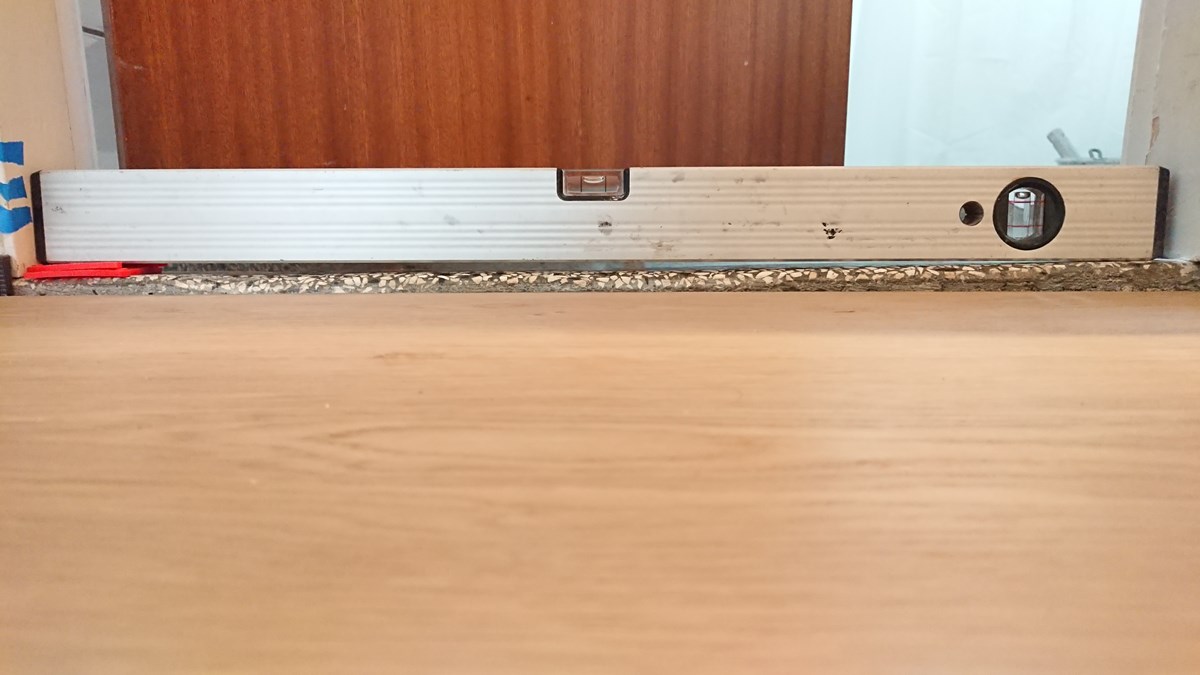

Der skal monteres nye indvendige døre og nu er turen kommet til badeværelset - hvor både gulv, hul-kehl + optrin/dørtrin alt sammen fremstår som terrazzo - så langt så godt.
Til gengæld er det konstateret, at oversiden af 'dørtrinnet' ind til badeværelset IKKE er i vater og der er en niveauforskel på ca. 6-7 mm på tværs af døråbningen.  Se vedlagte billede.
Dette har kunnet fungere, eftersom den oprindelig løsning var "dør uden bundstykke" m/stor ventilationsåbning under dørbladet - hvor der nu monteres ny dør m/BUNDSTYKKE i egetræ.
Hvad er den 'rigtige' og/eller LDS-håndterbare løsning på udfordringen?
1. - Nedslibning/-skæring af terrazzo-dørtrinnet således det flugter med trægulvet udenfor?
(nok den pæneste og mest besværlige.... men hvordan?)
2. - Opklodsning af det nye bundstykke i den laveste side med ca. 6 mm + eftermontering en høj trekantsliste for at skjule det gabende hul under bundstykket.
(dørkarm/dørblad/bundstykke kommer dermed til at sidde noget højere end husets øvrige døre...)
Note:  døren til badeværelset er placeret for enden af entré, hvor den er monteret i forlængelse af/sammen med anden værelsesdør - hvorfor der ikke er helt frit spil omkring placeringen af dørgerigterne og evt. nedskæring af dørblad + karme kan komme på tale...
Gode forslag?

Der er da fald nok på badeværelsesgulvet om ikke andet:-)
Terrazzoen kan slibes væk, men det kræver du investerer en del penge på værktøj og slibeskiver.
Kan du ikke skære en rille langs bundstykket, og banke terrazzoen af så bundstykket kan komme lidt ned?
Alternativt kan bundstykket skæres/høvles 6 mm tyndere i den høje side, men skævheden bliver jo synlig efterfølgende.
Selvbygger med stort S.

Tak for hurtige forslag... !
Hvis der er nogen med erfaring i kileformet afskæring/bortslibning af 6-7 mm terrazzo over en længde på 70 cm på et støbt dørtrin... - hører jeg gerne evt. idéer eller om det er no-go !
Trinnet bliver i hvert fald ødelagt, og en evt. "rustik LDS-afslutning" kunne måske nivelleres på plads med klodser og kiler, men hvordan ser entre/badeværelse mon ud bagefter, hvis der anvendes hurtigkørende værktøj..  ;-\
Obs - eksisterende terrazzobelægning på badeværelsesgulvet skulle helst IKKE ødelægges.

Skær/slib det ned, har du et billede af trinnet oppefra?

Men vil du have dørtrin, og det skal se rimeligt ud, kan du leje en betonsliber med ​støvsuger. Du vil også kunne slibe det med en vinkelsliber og en diamant kop slibeskive, men det sviner helt forfærdeligt.
Var det mig ville jeg få høvlet 6 mm af tykkelsen på dørtrinnet, så det bliver 6 mm tyndere hele vejen.
Og så spartle dørtrinnet op så det komme i vatter, så får du et dørtrin som vel så er i nivue med de andre dørtrin i huset..

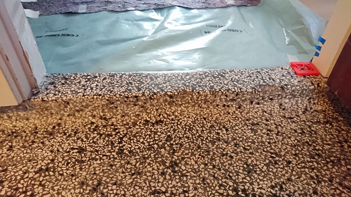

Nyt foto er lagt op ( taget fra den modsatte side)

Reduktion af trinhøjden er selvfølgelig yderst interessant, da løsningen tilgodeser mange af udfordringerne, men til gengæld har jeg ikke lige erfaring med 'nedhøvling - slibning - skæring ' i et terrazzo-trin....  Jeg gætter på, det bliver et værre svineri ??
Kunne man evt.  benytte hammer/mejsel... efter at have 'rillet' selve trinnet a'la sværen på en flæskesteg  - eller vil det bare gå helt galt med ukurante brud og revner?
Ellers må det blive den nye dør, som skæres ned til rette mål - det kan heldigvis foregå udendørs..
Lige præcis du mærker dybden op og riller for hver max en cm, så er det bare at skrælle det af med en flad mejsel.Det vil nok kræve en smule slibning til sidst for finish.En god støvsuger , også tape et plastik telt skråt op af væggen fra hver side og en støvmaske så er det bare igang 😀
