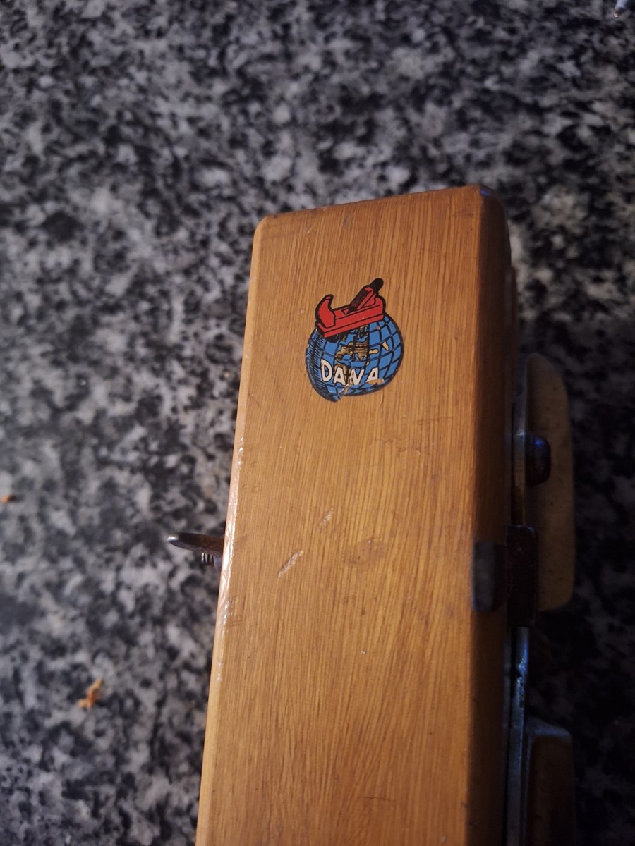

Jeg er lidt i tvivl om firmaet, som har lavet høvlen, hedder DANA  eller DAVA. Firmaets bomærke er en globus med en rød høvl på toppen af Nordpolen. Bomærket har fået nogle knubs og dette er årsag til navneforvir- ringen.

Den hedder dana. Nu  kender jeg ikke lige din høvl, men hvis du googler dana falshøvl og klikker billeder så kommer der et hav af forskellige høvle. Måake er der en der ligner din.
Mange hilsner Kovas,

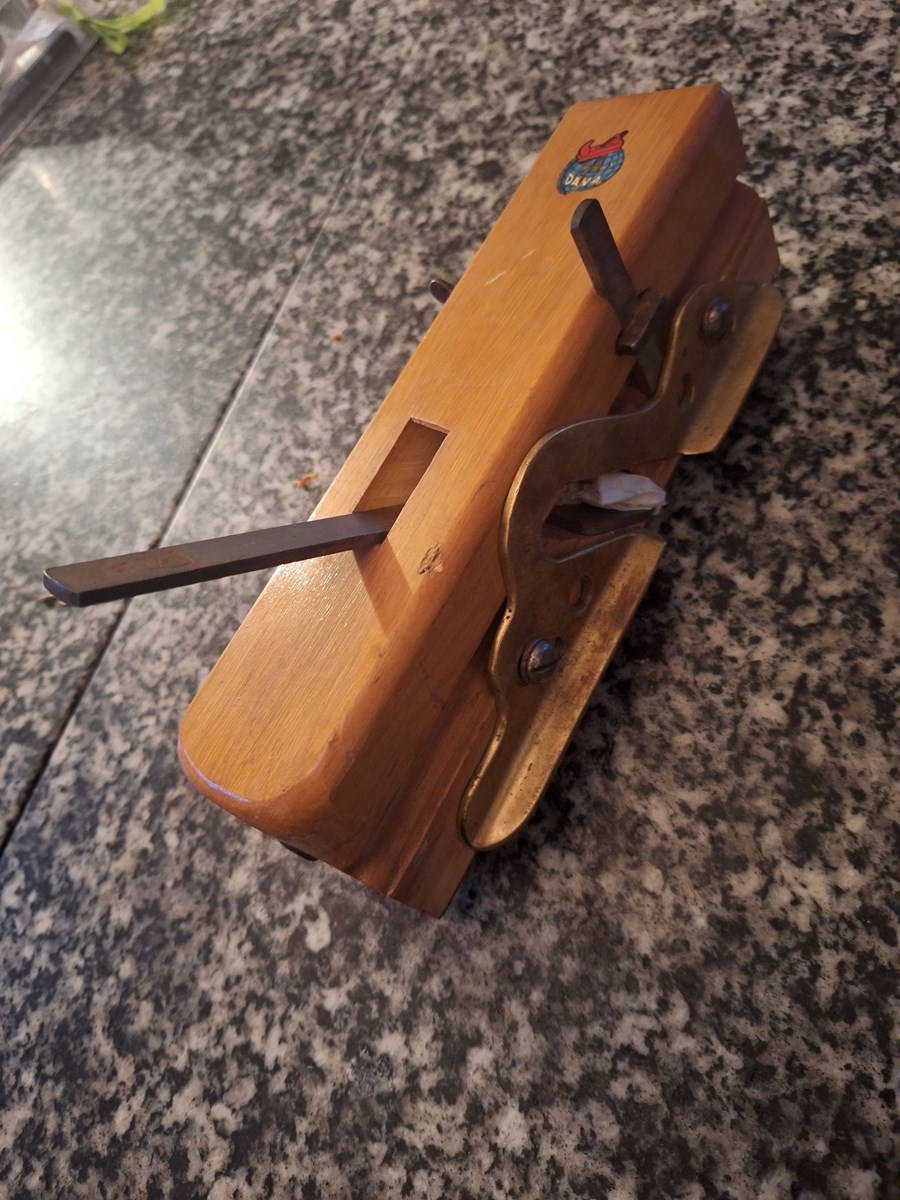

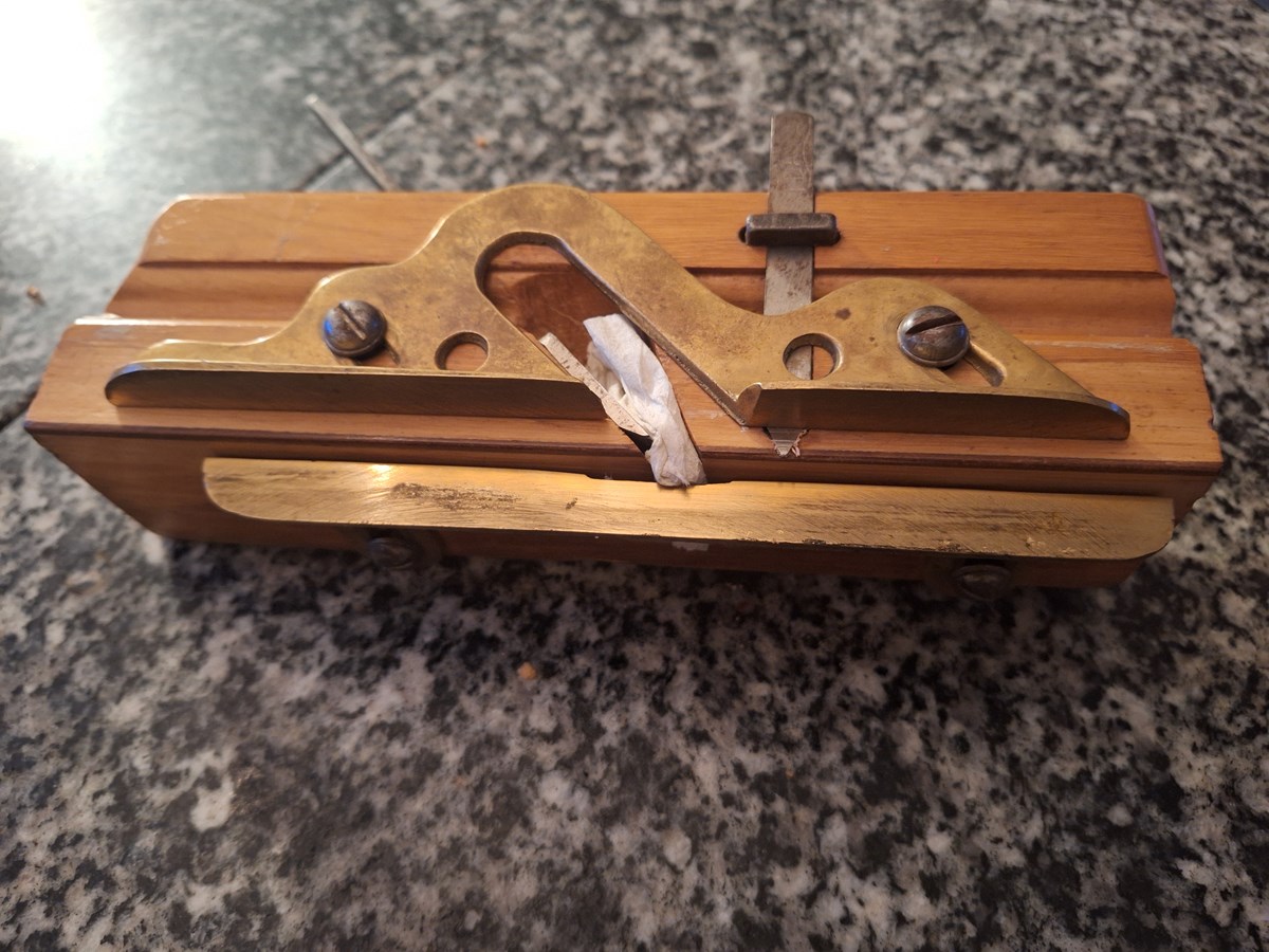

Her er et par billeder af min DANA Falshøvl. Det hvide i bunden er papir som er sat på for at beskytte høvlens skær. Høvlens øverste del er smal, mens dens nederste del er bred.
Jeg håber, at disse billeder hjælper til at flere kan forstå, hvad en gammeldags falshøvl er.

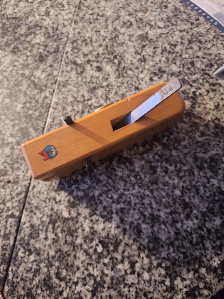

PS: Jeg har tilføjet billedet herunder, fordi det smuttede i eftermiddags, da
jeg overførte det første hold billeder
