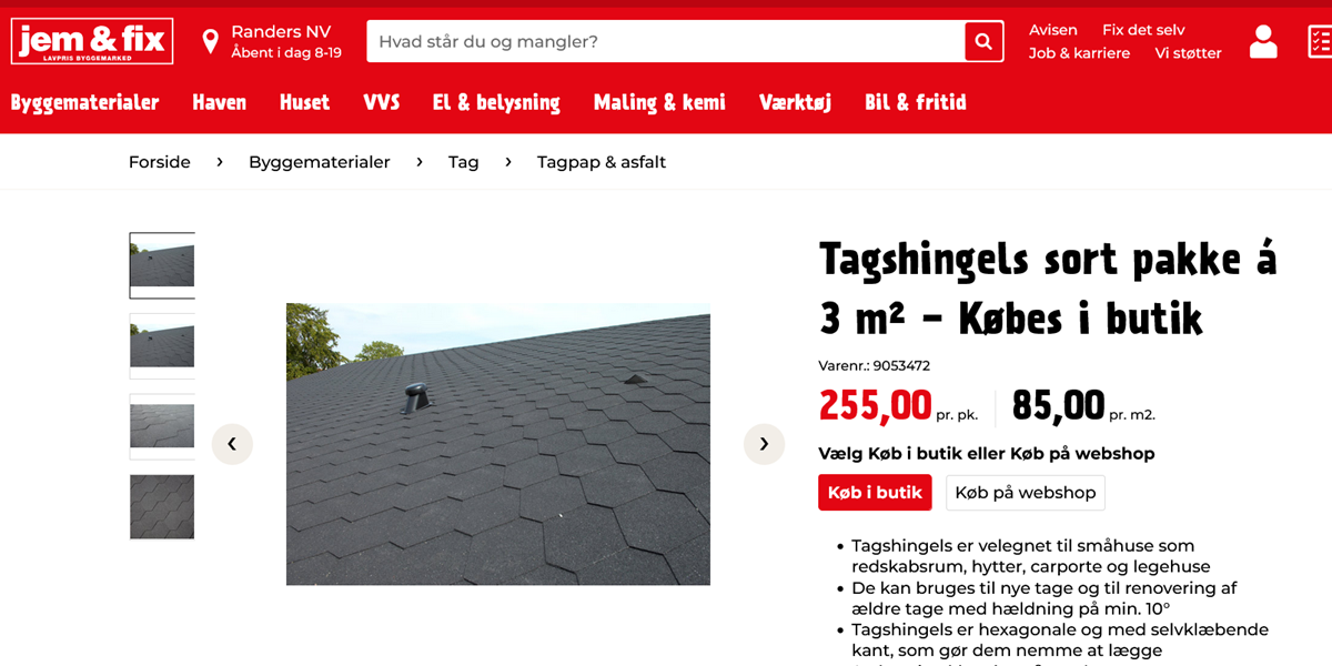

Ja det kan du godt..
Jeg ville bruge tagbrædder og Tagshingels
(ville også kunne bruges med osb 3 plader)
