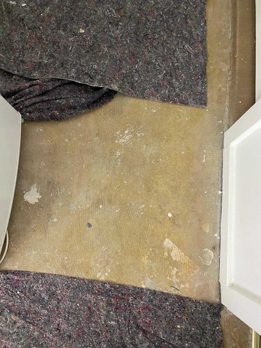

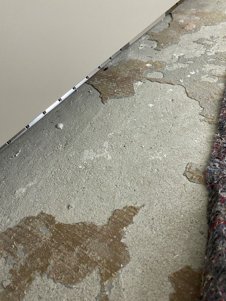

Vi har fjernet kork gulv i kælderen og skal have lagt vinyl gulv ovenpå beton gulvet.
Vi har allerede klaret det ovenpå, men grundet kork limet, er der lidt større niveau forskelle nedenunder.
Hvordan ville i bedst udrede forskellene, så i kunne ligge gulv?
Du skal have det gamle lim fjernet med en gulvstripper (evt vinkelsliber med diamantkop) - og hvis dit gulv ikke er 100% lige skal du have det jævnet ud inden du limer vinyl på (eg flydespartel) - alle ujævnheder kan ses og mærkes igennem vinyl.
