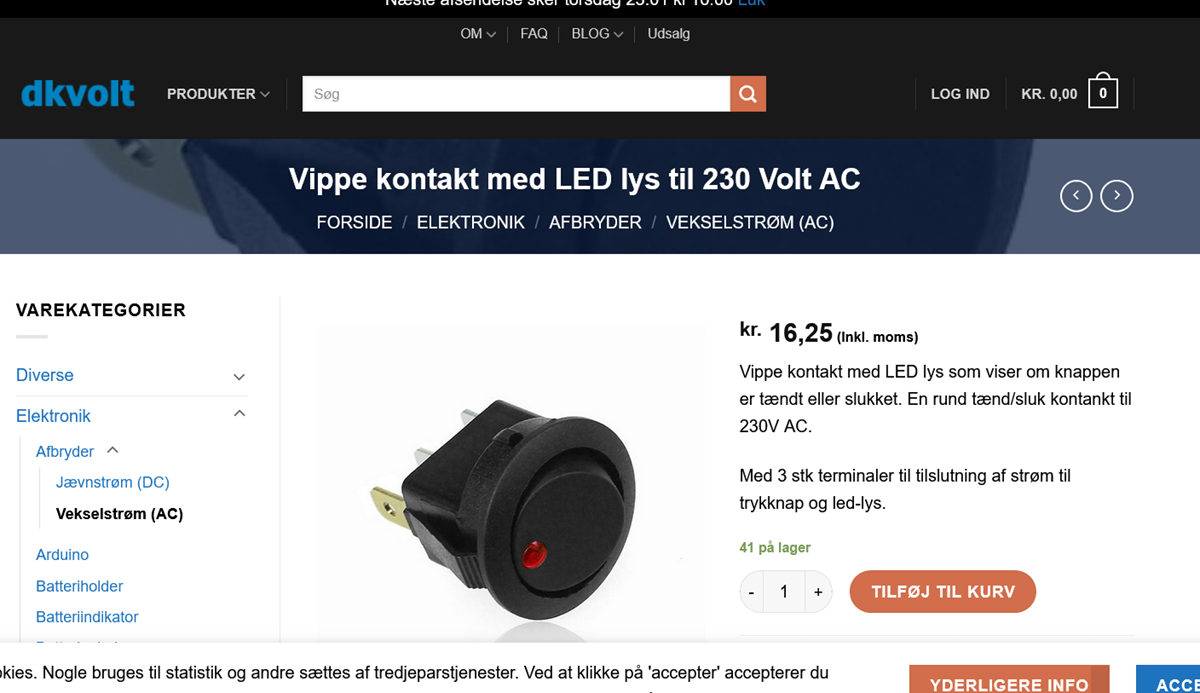

je_ns 13055 23-01-2025 09:52 Renetimm skrev den 23-01-2025 07:55:03HejLyset i emfanget virker ikke - når man trykker på knappen blinker det - vi kan være heldige at tænde hvis sugeren har kørt en rum tid - betjeningspanel er skiftetEr der nogen der har et bud - så vi ikke skal lave mad i mørke Velkommen på Siden Det er desværre et kendt problem med den model, og det er urimelig dyrt at få udskiftet de defekte dele.Min datter havde sådan en, hun fik pris på en reparation, men valgte en ny emhætte i stedet for. (samme udseende som den gamle)Kan ikke huske hvad reparationen ville have kostet, men reservedelene kostede ca 3000 kr. LinkMen er det kun lyset der driller, kan du måske lave det med en ny kontakt så det ikke er over emhættens styring, nok en fusker løsning med ikke ret dyrt hvis man selv kan lave det. Vi prøver igen, i morgen --
